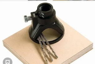

Что делать? Делюсь опытом. Обычный дремель с копеечной насадкой превращается во фрезер.

Короче говоря, обсуждаемый инструмент хорош. Но можно обойтись.
