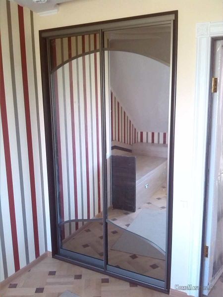

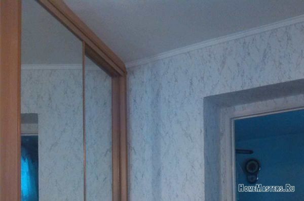

Чтобы нагляднее понять то, о чём идет речь, взгляните на фото, расположенное ниже (фото1). На нем можно увидеть шкаф-купе, расположенный в углу помещения. На первый взгляд ничего необычного вы не заметите, однако если присмотреться, можно заменить, под каким углом стена справа развернута по отношению к дверце шкафа (фото2). Из этого можно сделать вывод, что стена за дверцей шкафа образует с другой стеной помещения некрасивый острый угол. Обычно в помещениях используются либо прямые, либо тупые углы, но в данном случае произошло исключение. Комната находится именно в том месте, где дом по проекту поворачивает. Некрасивый недостаток получилось исправить благодаря шкафу: обычный бы в этом углу ни за что бы не стал.

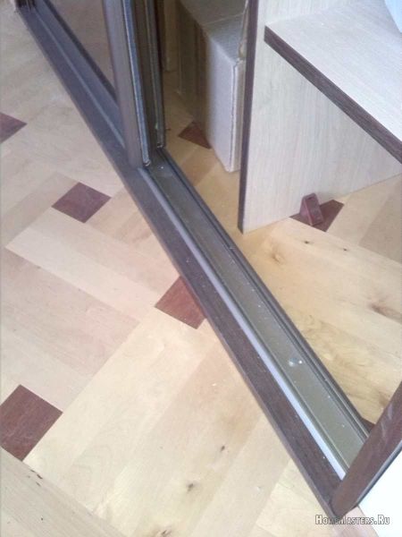

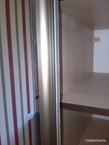

Теперь рассмотрим второй случай, на примере которого будем описывать процесс сборки. Шкаф-купе установлен в заранее созданной под него нише (фото3). Всё, что потребовалось для его создания – это монтаж лицевой стороны с раздвигающимися дверками, а также сборка полок и ящиков внутри его (фото4).

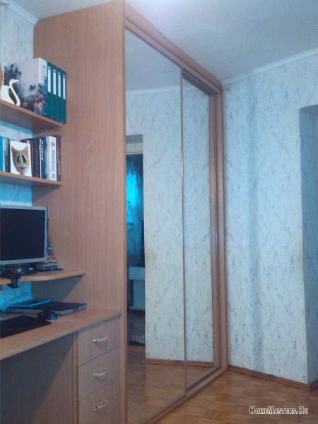

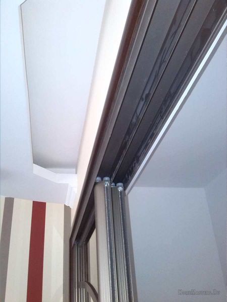

Первым делом в приготовленной нише начинаем крепить полки и ящики. К этому моменту все отделочные работы стен должны быть завершены. Соединение деревянных элементов шкафа-купе производится по средствам мебельных стягивающих болтов с большой широкой резьбой. Предварительно под такие болты просверливаются отверстия. Крепление производится с торцов строго по центру деревянной панели. Болты зажимаются шестигранниками. После этого собираем обрамление. Всё теми же мебельными болтами собираем деревянные части. В процессе этого старайтесь не повредить лицевую ламинированную строну. На нижнюю и верхнюю часть обрамления крепим рейки. Направляющую рейку с узкими полозьями для движения роликов крепим саморезами к низу (фото 5). Поддерживающую рейку с широкими каналами крепим соответственно сверху (фото6). Далее в них вставляем наш фасад: зеркальную дверцу. Проделав эту нехитрую операцию, вы впервые сможете полюбоваться своим шкафом-купе. Последний штрих: в торце дверцы крепим специальную прокладку, смягчающую удар двери о корпус шкафа при закрывании (фото7).
