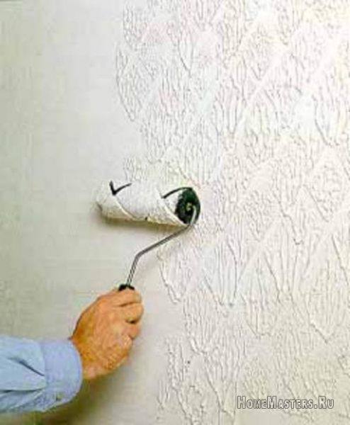

Так же самую обычную шпаклевку можно нанести необычным способом. Для этого по сырой шпаклевке можно пройтись просто валиком или с рисунком и дать высохнуть. Поверхность загрунтовать и покрасить. Получается так называемый «эффект шубы».
