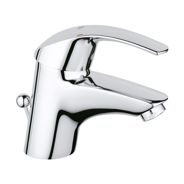

Ну и третий вариант смесителей – это всё более популярные однорычажные смесители. Популярность их вполне обоснована, однорычажный смеситель очень удобен, позволяет быстро и точно настроить температуру и мощность потока, да и управляется хоть пальцем, хоть локтем, хоть носом, если руки в мыле!
Устройство однорычажных смесителей может быть клапанным, с применением специальных картриджей с притёртыми пластинами клапанов, или шаровым, в котором находится шар-смеситель с двумя входными и одним выходным отверстием. Изменяя рукояткой положение самого шара, мы приоткрываем или прикрываем соответствующие каналы для протока воды.
Само смешивание потоков горячей и холодной воды в двухзахватных (с двумя ручками управления) клапанных смесителях происходит непосредственно при подаче воды в кран, что создаёт определённые трудности при ручной настройке температуры потока. Со смешиванием значительно лучше справляются однорычажные смесители, в которых горячая и холодная вода сперва попадают в смесительную камеру внутри верхней пластины выходного клапана (в шаровом смесителе это полость непосредственно внутри шара), а уже оттуда подаётся в кран.
