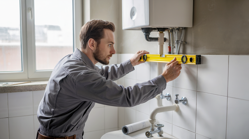

Этап 3. Повесили — теперь проверьте
Навешивание бойлера — не просто поднять и закрепить. Даже пустой, он может весить 20+ кг. Работать лучше вдвоем. Сначала попадаем в одно крепление, затем — в другое. Уровень — строго по горизонтали.
Совет от мастера: перед установкой капните немного силиконовой смазки на металлические проушины — потом легче будет снять бойлер для обслуживания. И помните: корпус не должен упираться в плитку — оставьте немного пространства вокруг.

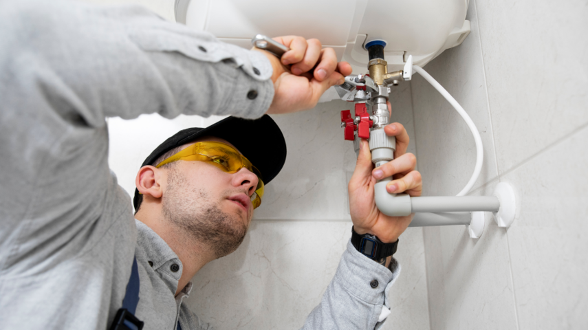

Этап 4. Подсоединяем к водопроводу
Тут начинается самая кропотливая часть. Обычно используют гибкие шланги или металлопластиковые трубы. Но не всё так просто.
  • На подачу холодной воды ставим кран отсечения, фильтр грубой очистки и предохранительный клапан — это must have.
  • Все соединения проверяем на герметичность. Даже микропротечка — это проблема.
  • Сброс подключаем к сифону. Понадобится дополнительный шланг и штуцер в сифон.
Мастер советует: не доверяйте латунным фитингам. Бронза — дороже, но надёжнее. И служит гораздо дольше.
Кейс из практики: пара решила сэкономить — не стали ставить клапан сброса давления. Через полгода при скачке давления бак раздуло снизу, вода хлынула на пол. Итог — потоп и 120 тысяч ущерба соседям.

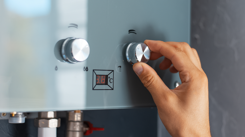

Этап 7. Первый пуск
Поставьте температуру на 50–60°C. Подождите нагрева — обычно на это уходит 1,5–2 часа. Нормальные звуки — лёгкое бульканье. Но если слышите гул или свист — что-то не так.
Мастер рекомендует: потрогайте корпус — если он горячий, а вода ещё нет, возможно, нарушена теплоизоляция. Проверьте, отключается ли прибор при достижении заданной температуры. Если нет — термостат неисправен, вызывайте мастера.
