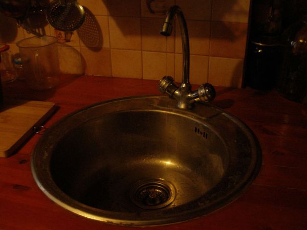

Вентили кухонного смесителя в течение дня не один десяток раз открываются и закрываются. Такое частое использование создает значительную нагрузку на кран-буксы, предназначение которых,надежно перекрывать воду. Со временем они изнашиваются, и смеситель начинает подтекать.
В настоящее время кран-буксы изготавливаются из керамики, и ремонтировать их практически бесполезно. Подобрать же аналог взамен изношенной детали также довольно проблематично. Гораздо быстрее и проще поменять сразу весь смеситель.

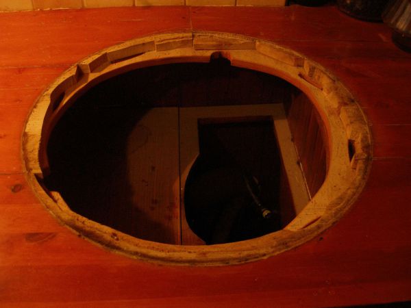

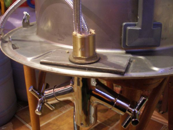

В данном случае конструкция столешницы такова, что смеситель можно удалить только вместе с раковиной.

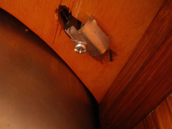

Ослабляются шурупы на крепежных элементах, и мойки извлекается из столешницы.
Гаечными ключами, соответствующих размеров откручиваются гайка-фиксатор и шланги. Вывинчивается крепежная шпилька и снимается неисправный смеситель.
Установка нового смесителя

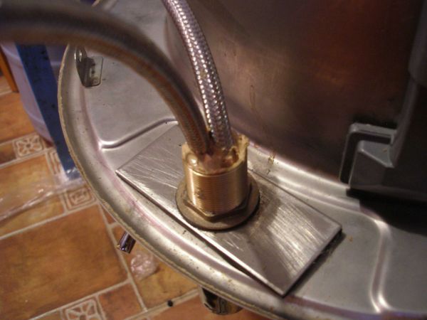

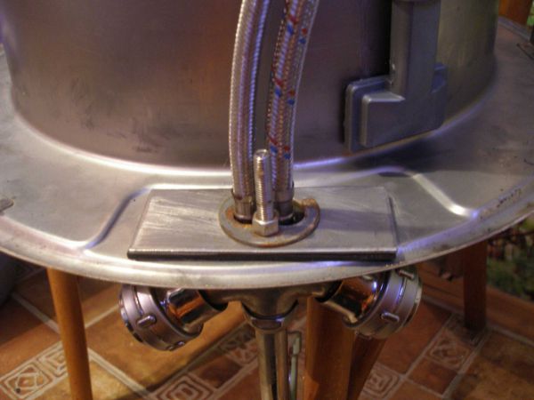

Выбранная модель смесителя фиксируется при помощи латунной трубки с внешней резьбой.

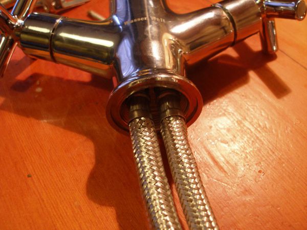

Внутрь трубки продеваются шланги. На внешнюю часть навинчивается гайка–фиксатор.
Смеситель устанавливается поверх монтажного отверстия раковины. С противоположной стороны сквозь отверстие пропускаются шланги и вкручиваются в смеситель.
Основной ошибкой при монтаже данного смесителя было использование шлангов с короткими монтажными участками. Гаечным ключом не удалось плотно завернуть шланги на свои посадочные места. Поэтому было принято решение залить весь объем трубки герметиком.
Более правильным решением в данной ситуации было бы использование шлангов с удлиненными монтажными участками.

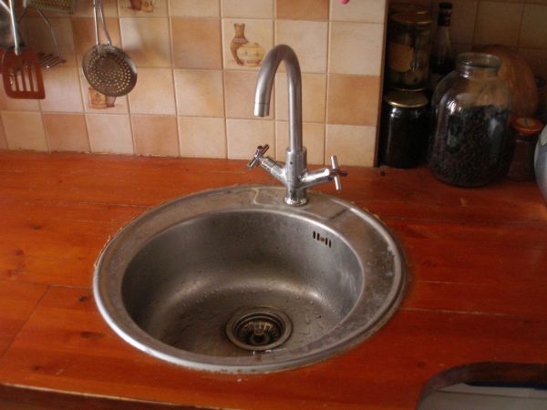

Окончательная фиксация осуществляется резьбовой трубкой, которая вворачивается в смеситель и поджимается к раковине фиксирующей гайкой.
Раковина устанавливается в столешницу и закрепляется при помощи фиксаторов.

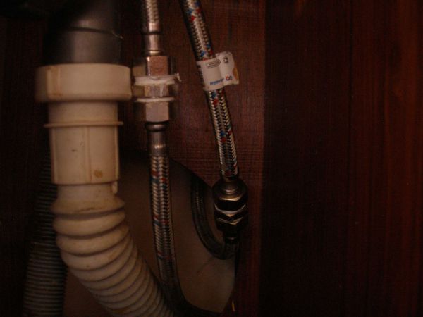

Финальным этапом является подсоединение шлангов гибкой подводки с дополнительной герметизацией резьбовой части с помощью фум-ленты и подключение воды.
