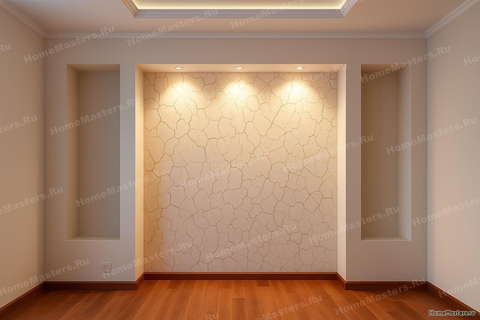

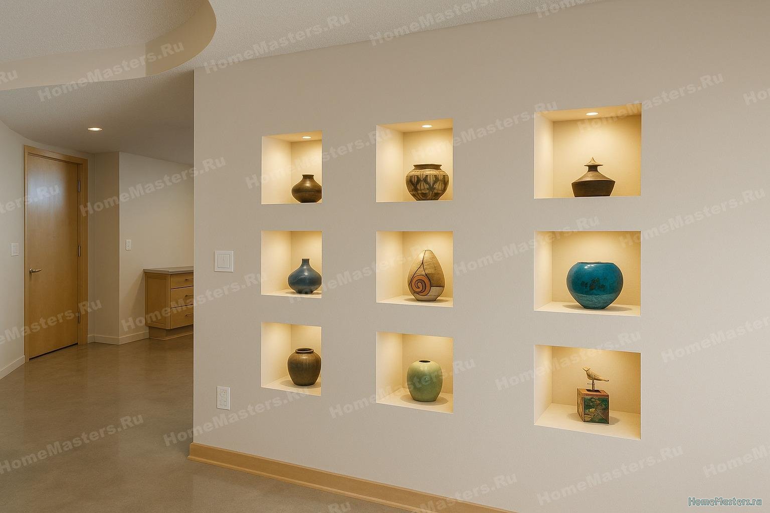

Прежде чем приступать к строительству, важно понять, зачем вам ниша и где она будет действительно к месту. В интерьере она может выполнять сразу несколько функций — от чисто декоративной до вполне практичной.

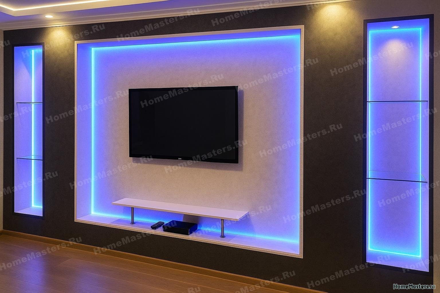

В гостиной ниша часто используется как акцентная зона: её размещают за телевизором, оформляют в контрастной отделке и дополняют подсветкой. Это делает стену визуально интереснее и избавляет от необходимости вешать дополнительные полки. В спальне нишу можно устроить над изголовьем кровати — это добавляет уюта и создаёт ощущение глубины. А в коридоре или прихожей она служит не только украшением, но и удобной системой хранения — например, для ключей, сумок или мелочей.
Ниши особенно актуальны в современных интерьерах — в стилях лофт, минимализм, хай-тек, где важны чёткие формы и аккуратные акценты. Но при этом они легко вписываются и в более тёплые стили, если отделать их под дерево или штукатурку.
Важно выбрать глухую стену, за которой нет несущих конструкций, коммуникаций и проводки. Оптимальный вариант — перегородка из гипсокартона, либо кирпичная/пеноблочная стена, в которую можно монтировать каркас без риска. Размер ниши подбирается исходя из свободного пространства и предполагаемой функции: узкая вертикальная — под подсветку и декор, широкая горизонтальная — под телевизор или книги.

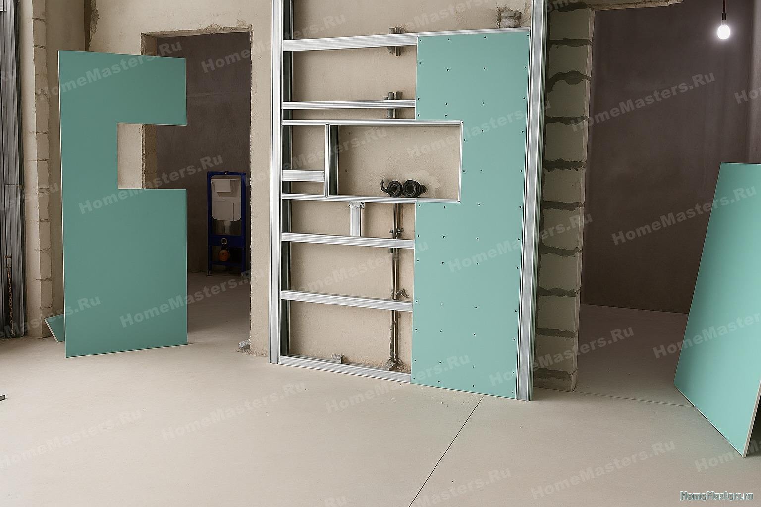

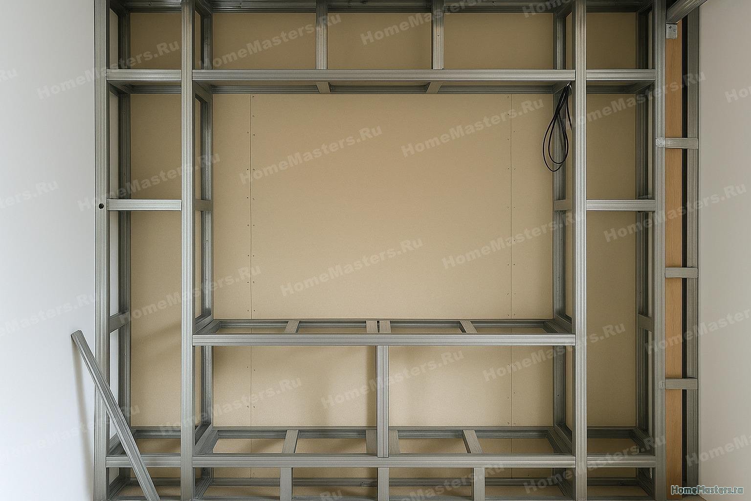

Сначала нужно выполнить разметку на стене. Определите высоту, ширину и глубину будущей ниши. С помощью уровня или лазерного построителя перенесите эти размеры на стену, потолок и пол. Начинать лучше с нижней границы, постепенно переходя вверх.
По линиям крепятся направляющие профили UD. Они фиксируются к стене, полу и потолку с помощью дюбелей или саморезов (если перегородка из гипсокартона). После этого в направляющие вставляются основные профили CD, которые создают глубину и объём. Располагайте их вертикально, строго по уровню, чтобы не было перекосов — от этого зависит не только вид, но и плотность прилегания обшивки.
Если ниша будет не просто декоративной, а с полками или местом под телевизор, усилите конструкцию — добавьте поперечные перемычки и сделайте крепление в углах. Все соединения между профилями фиксируются саморезами по металлу с острым наконечником. Следите, чтобы саморезы не выступали — они могут мешать установке гипсокартона.
Для углов и будущих полок каркас собирается по тому же принципу: направляющие и стойки, соединённые перемычками. Если вы планируете подсветку, сразу продумайте места под проводку — можно оставить зазор или проложить гофру. Это важно, потому что позже доступа к профилям уже не будет.
Проверяйте каждый этап уровнем и рулеткой. Даже небольшое отклонение на несколько миллиметров даст кривую поверхность, с которой потом придётся бороться шпаклёвкой. А если всё собрано точно, обшивка пройдёт быстро и без лишних переделок.
Когда каркас готов, его нужно ещё раз проверить на прочность: не должно быть люфта, подвижных элементов и дребезжания. Только после этого можно переходить к обшивке гипсокартоном.

Светодиодная подсветка делает нишу не просто декоративным элементом, а настоящим акцентом интерьера. Мягкое свечение придаёт глубину, визуально расширяет пространство и создаёт уют. При этом установить ленту можно без особых затрат и сложных работ — всё подключается без штробления и вмешательства в основную электропроводку.
Первое, о чём стоит подумать, — расположение ленты. Чаще всего её укладывают по внутреннему периметру ниши — сверху или по бокам. Если вы хотите мягкий рассеянный свет, можно использовать алюминиевый профиль с матовым экраном — он не только равномерно распределяет свет, но и защищает ленту от пыли и перегрева. Такой профиль можно утопить в гипсокартон или просто прикрутить на саморезы по периметру.
Для монтажа подойдут самоклеящиеся светодиодные ленты — они крепятся на двусторонний скотч к поверхности внутри ниши. Главное — перед наклейкой обезжирить основание, чтобы лента не отклеивалась со временем. Слишком острые изгибы лучше избегать — при необходимости углы выполняются с помощью специальных коннекторов.
Питание организуется через блок питания (драйвер), который подбирается по мощности: в среднем 4–6 Вт на метр ленты. Его можно спрятать в пространстве за нишей или в техническом коробе, а если длина ленты небольшая — даже в розетке рядом. Главное — предусмотреть место для вентиляции, чтобы блок не перегревался.
Если нет желания тянуть проводку, можно использовать USB-ленту с аккумулятором или пультом — таких решений сейчас много, и они вполне подойдут для декоративного освещения, не требующего яркости.
