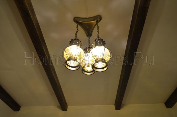

А на фото 4 и 5 показаны готовые фальш-балки в интерьере.
