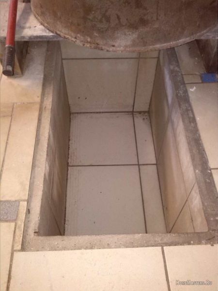

Гидроизоляцию в подвале устраивают во всех зданиях вне зависимости от их расположения (фото1). Однако нельзя сказать, что применение одних и тех же мер по борьбе с ливневыми и грунтовыми водами, позволит добиться сухого подвала для зданий, расположенных в разной местности.

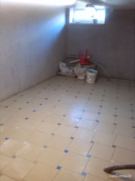

Иногда получается так, что дом расположен вблизи какого-нибудь водоема, к примеру, озера. В таком случае появляется существенная проблема – низкий уровень грунтовых вод. Давление очень высокое, поэтому в пик сезонных колебаний влаги, к примеру, весной, будьте готовы, что вас может немного подтопить. Именно поэтому заранее продумайте это и примите соответствующие меры. Все электрическое оборудование, скажем нанос и др., которое обычно располагается в подвале нужно устанавливать на повышенные бетонные основания. Пол сделать с контр уклоном, а в одном из углов разместить стоковую яму (фото2). Лучше конечно её тут же закрыть решеткой, чтобы в темноте не нанести себе увечья. В яму будет собираться вода, после чего оттуда её можно будет быстро и легко откачать насосом.
