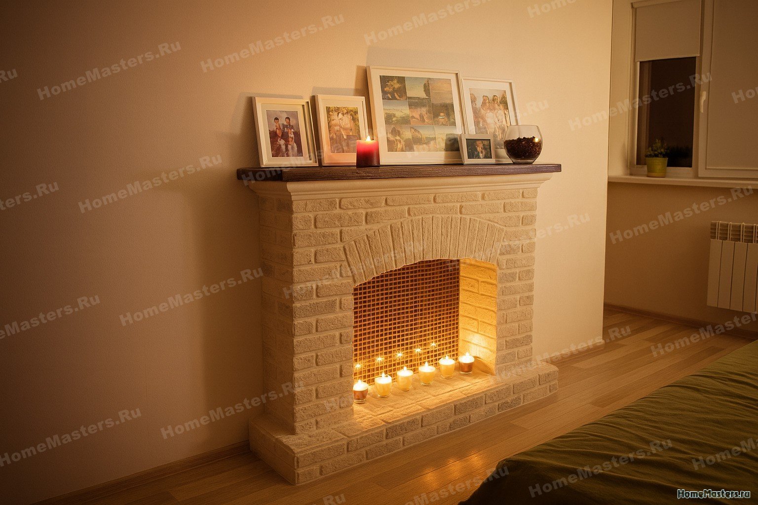

Сборка корпуса и декоративной отделки камина
Процесс создания корпуса декоративного камина начинается с монтажа каркаса, который служит основой всей конструкции. Для этого используют металлический профиль или деревянный брус, закрепляя их к полу, стенам и потолку с помощью дюбелей и саморезов. Размеры каркаса подбираются с учётом габаритов выбранной топки и необходимого зазора для циркуляции воздуха. В российских условиях стандартная высота декоративного камина в квартире обычно составляет 90–110 см, ширина — от 80 до 140 см, глубина — 20–40 см.
Пошаговая сборка:
  • Разметка— с помощью уровня и рулетки наносится контур будущего камина на стене и полу, учитывая размеры топки и толщину облицовки.
  • Монтаж каркаса — профиль или брус крепятся по разметке, формируя прочную основу.
  • Обшивка листами — гипсокартон или МДФ фиксируются к каркасу саморезами, при необходимости устанавливаются дополнительные рёбра жёсткости.
  • Заделка швов — стыки шпаклюются, углы усиливаются металлическими уголками.
  • Финишная отделка — поверхность грунтуется и покрывается выбранным материалом: декоративным камнем, плиткой, кирпичом или окрашивается термостойкой краской.
Если планируется установка биокамина, внутренняя поверхность ниши дополнительно отделывается термостойкими плитами для защиты от высоких температур. При использовании электрокамина рекомендуется предусмотреть кабель-канал или скрытую проводку, чтобы шнур питания был незаметен.
В среднем, при работе в домашних условиях, сборка корпуса занимает 5–7 часов, но отделочные работы могут растянуться на несколько дней из-за необходимости сушки шпаклёвки, клея и краски. Правильно собранная и оформленная конструкция служит не только функциональным элементом, но и ярким акцентом интерьера, способным визуально преобразить помещение.

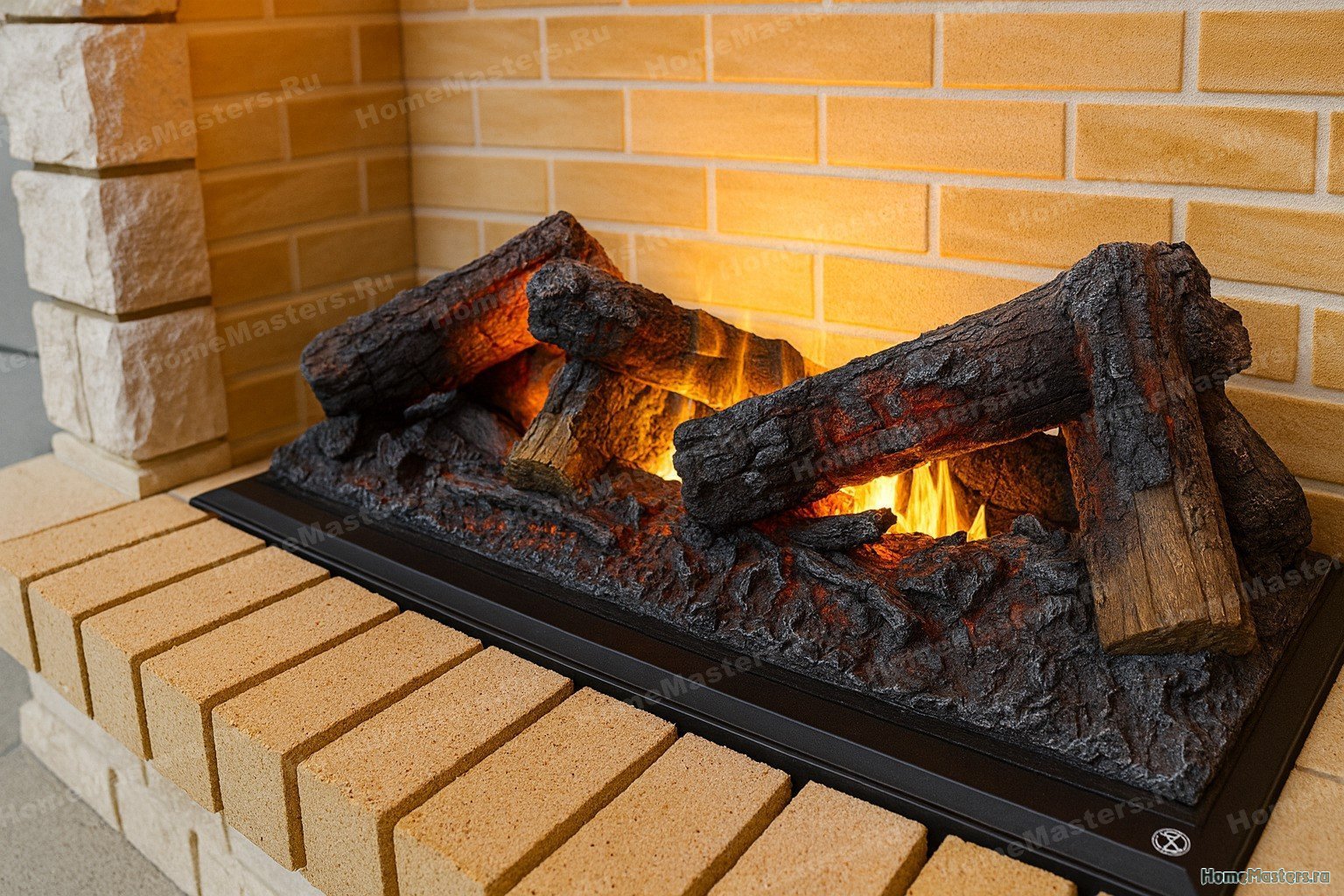

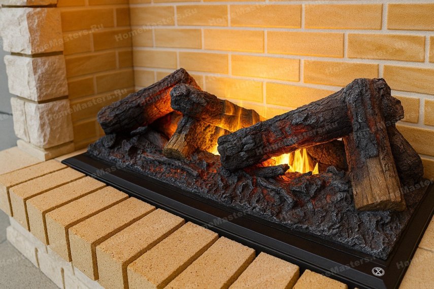

После завершения сборки и отделки корпуса наступает ключевой этап — монтаж системы, которая создаст эффект живого огня. На российском рынке популярны три типа решений: парогенераторные электрокамины, биокамины и LED-модели.

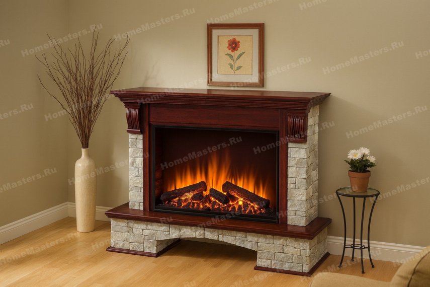

Парогенераторные электрокамины создают иллюзию настоящего пламени с помощью подсветки и водяного пара, который имитирует дым. Они безопасны для детей и домашних животных, потребляют от 100 до 250 Вт в режиме имитации огня и могут дополнительно выполнять обогрев. Для работы необходим доступ к розетке и периодическая доливка очищенной воды в резервуар.

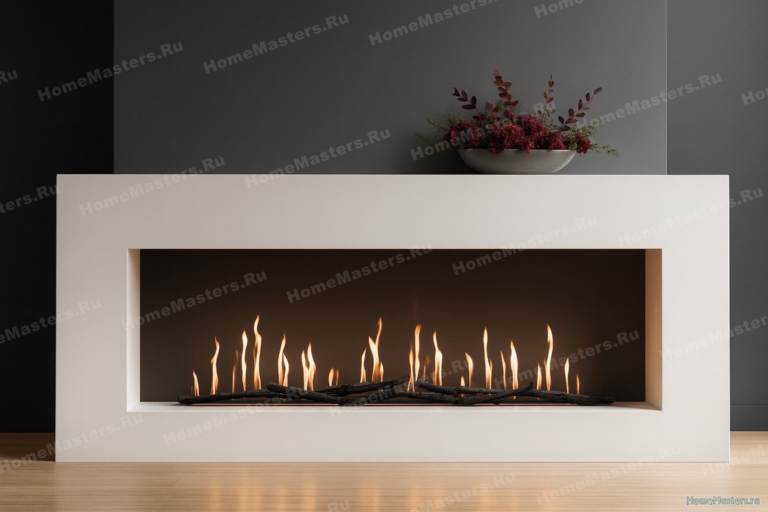

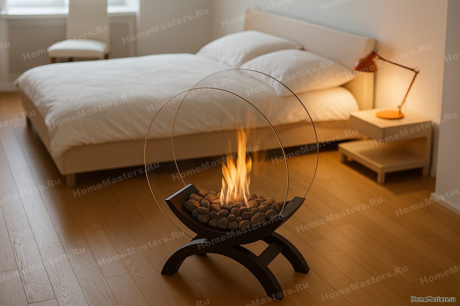

Биокамины работают на биоэтаноле, при горении выделяют только тепло, водяной пар и минимальное количество CO₂. Расход топлива в среднем составляет 0,2–0,5 литра в час, а одной заправки хватает на 2–4 часа горения. Для безопасной эксплуатации важно установить топливный блок строго по инструкции и предусмотреть термозащиту.
LED-камины— самый экономичный вариант, имитирующий пламя при минимальном энергопотреблении (от 10 до 60 Вт). Они не выделяют тепла и подходят для декоративного использования, например, в спальнях или детских комнатах.
При установке электрокамина необходимо убедиться, что кабель питания не перегибается и не соприкасается с горячими поверхностями. Биокамин следует размещать строго горизонтально, чтобы избежать неровного горения топлива. В российских квартирах, где пространство ограничено, часто используют встроенные модели, позволяющие разместить систему в нише и скрыть все технические элементы за декоративными панелями.
Правильно подобранная и смонтированная система живого пламени позволяет совместить эстетику настоящего камина с безопасностью и удобством эксплуатации, при этом не требует вмешательства в конструкции здания.

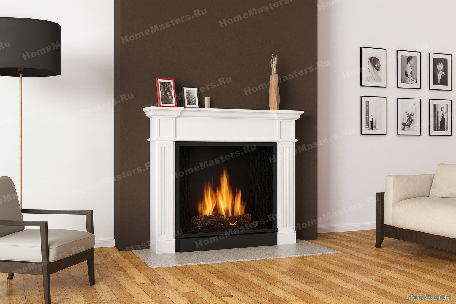

Финальный этап создания декоративного камина — оформление и регулярное обслуживание. От выбранного стиля отделки зависит, станет ли он гармоничной частью интерьера или главным акцентом комнаты. В российских квартирах популярны два направления: классическое и современное. В классике используют молдинги, колонны, лепнину, окраску в белый или кремовый цвет, а для отделки портала — декоративный камень или искусственный мрамор. Современные решения чаще предполагают гладкие фасады, контрастные цвета и встроенную LED-подсветку, подчёркивающую линию пламени.
