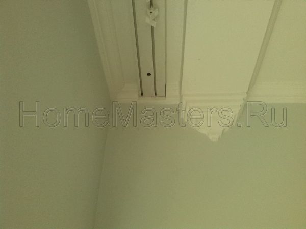

В последнее время становится все более популярным способ крепления карниза, при котором его прячут в нишу, чтобы в результате казалось, что занавески крепятся к самому потолку. Получается довольно интересный внешний вид, кроме того, есть и еще один весьма значительный плюс в плане экономии бюджета – это возможность использования простого невзрачного пластикового карниза, который, соответственно, стоит небольшие деньги (фото 1). Самое главное в таком карнизе – это его качество. Пластик должен быть прочным и не гнущимся! Желательно, но не обязательно, чтобы цвет пластика совпадал с цветом потолка. Если у вас потолки стандартного белого цвета, значит, с этим проблем не будет.

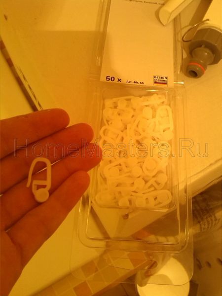

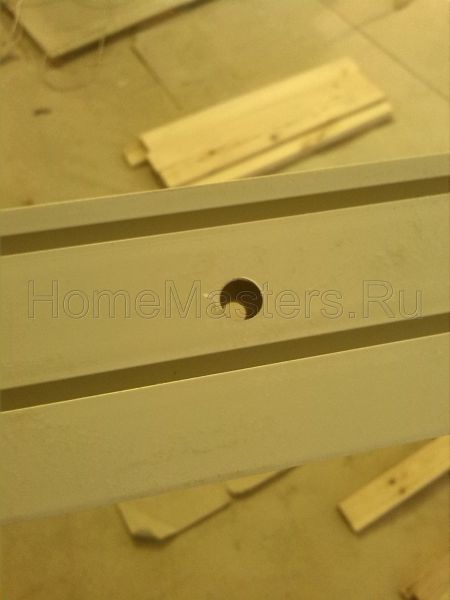

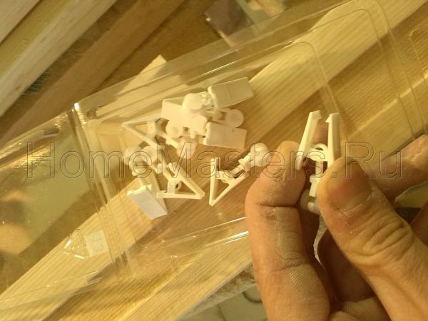

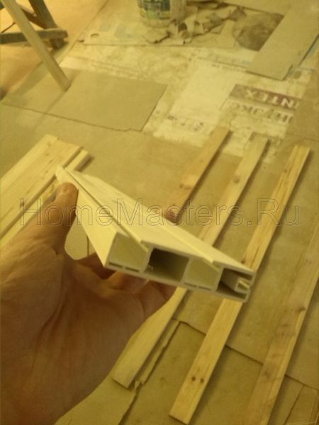

Пару слов о самом карнизе. Сечение его профиля представлено на фото ниже (фото2). Как вы видите, карниз имеет две канавки, по которым ходят занавески и шторы. В эти канавки вставляются отдельно приобретаемые крючки и прищепки (фото 3). С помощью имеющихся у них роликов, они передвигаются по канавкам (фото 4).На каждый метр длины карниза потребуется около 10-ти крючков и прищепок. Также имеются готовые заводские отверстия для крепления саморезов (фото 5).

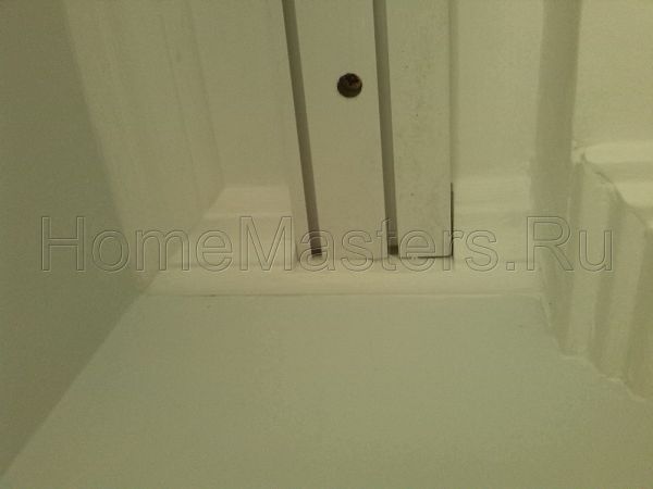

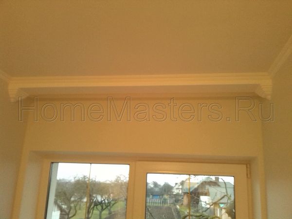

Создание ниши под карниз следует выполнить еще на стадии проектирования самого потолка. Делается такая ниша над оконным проемом. Ширина ее примерно 15см. Глубина может быть «в районе» 8-ми см. В нише, в месте стыка потолка и стены по желанию можно прикрепить потолочный плинтус, однако в нем придется подрезаться под карниз. Лучше всего не прорезать плинтус полностью до стены. Будет значительно красивее, если вы сделаете отверстие на ширину карниза, а плинтус не дорежете до стены примерно на 1см (фото 6).

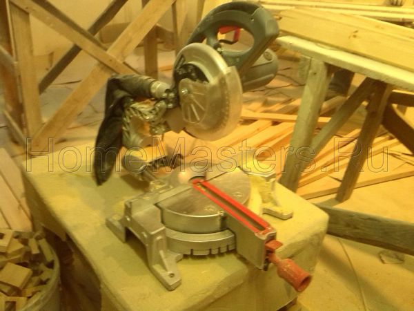

Подобрать карниз ровно на ширину своего проема не пытайтесь, скорее всего, что у вас это не получится. Карниз придется резать. Следовательно, приобретайте его по длине с запасом. Поскольку материал карниза пластик – его легко разрезать обычной торцевой пилой для дерева (фото 7). Главное подводите отрезной круг плавно и медленно, чтобы не сделать скол. Отрезая, внимательно следите за расположением отверстий для крепления. Они не должны располагаться слишком далеко от края. Чтобы этого не допустить при отрезании намечайтесь соответствующим образом.

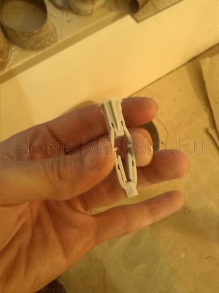

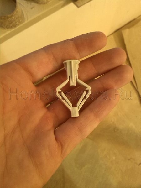

Подрезав плинтус, замеряв расстояние, и вырезав по нему карниз, вы можете приступать к его креплению на потолок. Прикладываем карниз плотно к месту крепления и отмечаем места расположения саморезов. Для этого в отверстия на карнизе засовываем карандаш. По полученным точкам делаем проверку на наличие металлических профилей под гипсокартонным потолком. Проверка выполняется с применением магнита. Проведите его по отмеченным карандашом точкам. Там, где вы будете чувствовать явное притяжение, сделайте пометки. В эти места надо крутить саморезы по металлу, длиной не менее 35мм. Во все остальные точки, где металлический каркас был не найден, мы вставим бабочки. Бабочка – это крепежный элемент из пластика (фото 8-9). Он вставляется в заранее высверленное отверстие. После в бабочку вкручивается саморез, который ее распирает, и она надежно фиксируется на своем месте. Одним словом принцип дюбель-гвоздя. Перед установкой бабочки в намеченных точках высверливаются отверстия диаметром 10мм. Плотно прижимайте рукой инструмент к потолку, чтобы отверстие получилось ровным и в нужном месте. Сделав отверстие, вставляем в него бабочку и с помощью молоточка аккуратно загоняем ее до полной усадки. Когда все бабочки на месте, снова приставляем карниз к месту крепления и через заводские отверстия вкручиваем саморезы длиной 55м таким образом, чтобы они попали аккурат в центр бабочки. Закручивать саморез в бабочку нужно строго вертикально! В противном случае вы прокрутите бабочку сбоку, и она не будет выполнять своих функций. По завершению процесса крепления карниз должен прочно стоять на своем месте!
Главное, чтобы места стыка карниза и зарезанного плинтуса были плотными (фото 10). Если это не так, ваши крючки из канавок могут выпадать.
