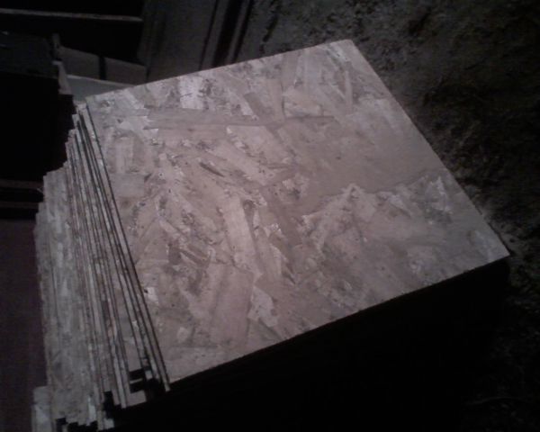

Решил купить брус, фанеру и сделать новый пол, выкинув старый. Долго шерстил Интернетил на тему где купить гарантированно сухой брус – запутался, в итоге заехал в Оби и купил там необходимое количество бруса. Ну как бруса… Бруска… Сечение 40*40, длина 2 м, сосновый, строганный. Выбирал самые прямые. Фигня фигней, как я щас понимаю. Древесина очень мягкая, ногтем процарапывается на раз. Сечение по высоте вроде подходит для выхода на уровень пола в остальной квартире, но вот ширина 40 мм – катастрофически мало. Поверх лаг планировал 2 слоя фанеры 15 мм. С фанерой тоже с наскоку не вышло, то толще 8 мм не найти, то есть 12 или 15, но стоит дорого. Наткнулся на упоминание на новый для меня материал по названием ОСП – нечто среднее между фанерой и ДСП, который очень нахваливали (впрочем, иного сложно было ожидать на сайтах компаний, торгующих ОСП). По цене дешевле фанеры, по свойствам вроде бы даже получше. Купил нужное количество листов ОСП-3 размерами 2440*1220*15 мм. Напилил квадратами 610*610 (прочел, что надо пилить, чтобы снять напряжения и так далее).

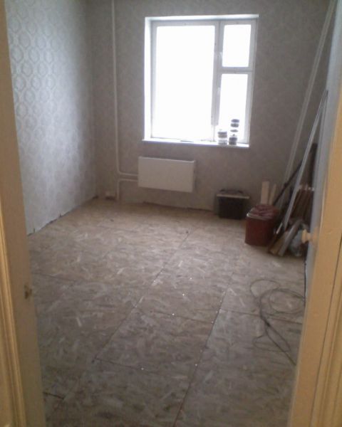

К тому времени осмелел настолько, что решился заштукатурить кусок стены, вогнутость которой заметил при снятии старого пола. Для этого пришлось снять линию плит ОСП вдоль стены, которую решил штукатурить. Заштукатурил, собрал пол обратно. К этому времени заметил, что, несмотря на все усилия, лаги на пружинистой подложке из энергофлекса покачиваются, пол гуляет немного, да и уголки, судя по всему покачиваются. Решил удалить подложку под лаги из энергофлекса. Разобрал пол, вырвал нафиг уголки (и правильно сделал, так как вырывались они не так уж сложно, а значит, и пол держали бы так себе), выдернул энергофлекс. Класть «лаги» на голый бетон не стал, так как он не идеально гладкий. Вместо энергофлекса на пол постелил полосы старого линолеума средней толщины шириной около 10 см, лаги просверлил насквозь и притянул к полу в дюбеля, и зашил ОСП обратно.
К полу вернулся еще раз спустя несколько месяцев, когда надо было прокинуть металлогофру по периметру комнаты. Металлорукав диаметром больше, чем зазор между ОСП и стеной. Пришлось снимать по периметру ОСП и шурупить его обратно. (Не приелась еще картинка разборки-сборки? ) Под конец ремонта наступило время укладки второго слоя ОСП. Но, несмотря на все уверения в том, что стабильность толщины ОСП выше, чем у фанеры, на первом слое были ощутимые ступеньки на стыках. Повторения подобной картины на втором слое, на который будет укладываться финишное покрытие (пока еще не определились, какое именно), не хотелось. Поэтому решил второй слой класть без шинкования на мелкие плитки, а целиковыми листами.
 Проблема была в том, что я в свое время нарезал на квадратики все листы ОСП 15. Начал было искать ОСП 15, но я и в первый раз случайно нашел остатки, второй раз так не повезло. Купил ОСП 12 (2700*1250мм), настелил их целиковыми листами. Больше навскидку не могу вспомнить, какие еще манипуляции с полом производил, но точно было что-то еще.  В целом полом доволен, не скрипит пока что, ровно, негулко и внешне вполне пристойно. К моменту укладки ковролина полу исполнилось более 1,5 лет, он пережил локальную штукатурку стену, шпаклевание потолка и поклейку обоев.
