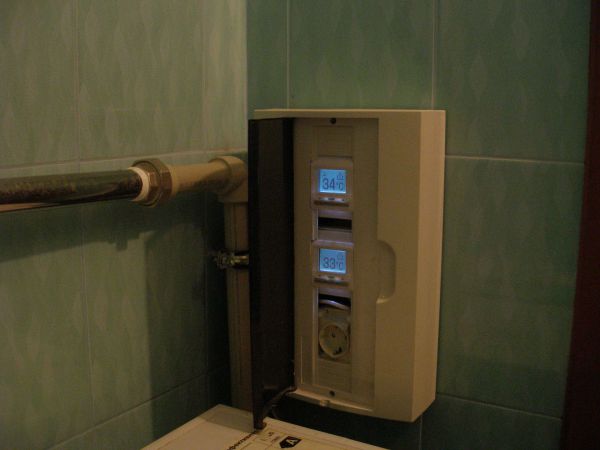

По окончании отделочных работ необходимо подключить греющий мат к датчику-регулятору и электропитанию.
Обязательными в данном случае должны быть выполнены следующие требования:
  • подключение осуществляется через автомат УЗО;
  • подключение к защитному заземлению;
  • монтаж проводки и кабеля датчика должен проводится в кабель-канале;
Датчик регулятор должен быть смонтирован за пределами ванной комнаты. При невозможности выноса монтаж датчика должен быть произведен во влагозащитном корпусе.
