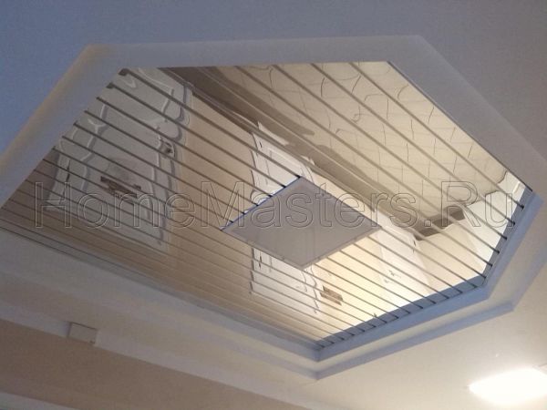

Алюминиевые реечные потолки появились на рынке отделочных материалов в странах СНГ сравнительно недавно, однако за этот срок они успели заслужить к себе доверие. Обычно данный вид отделки потолка применяется в общественных зданиях, но поскольку модельный ряд алюминиевых потолков все время совершенствуется, их все чаще и чаще используют в квартирах и частых домах.

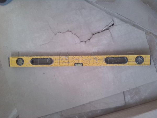

Устанавливаем по всему периметру помещения металлические направляющие, которые поставляются в комплекте с самим реечным потолком. Важно разместить направляющие в строгом горизонтальном уровне! Для этого используется инструмент «уровень».

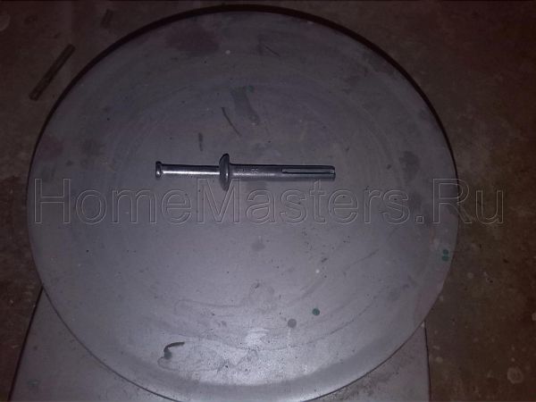

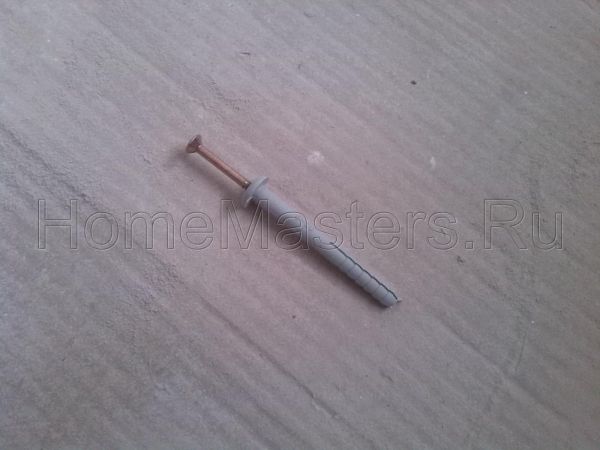

Направляющие устанавливаются на 15-20см ниже базовой поверхности потолка. Крепление производится с шагом 50см. Для этих целей используется дюбель-гвоздь. Чтобы произвести крепление с помощью дюбеля необходимо: просверлить отверстие соответствующего диаметра в металлическом направляющим профиле, который вы прикрепляете на стену, затем, перейдя в режим перфоратора на дрели, просверливается отверстие в стене. Глубина отверстия должна соответствовать размерам дюбеля. Дюбель-гвоздь забивается в отверстие молотком.
В процессе крепления постоянно контролируйте плоскость уровнем! Особое внимание уделяйте креплению на углах! Направляющий профиль подрезается стык в стык на 90 или, лучше, на 45 градусов.

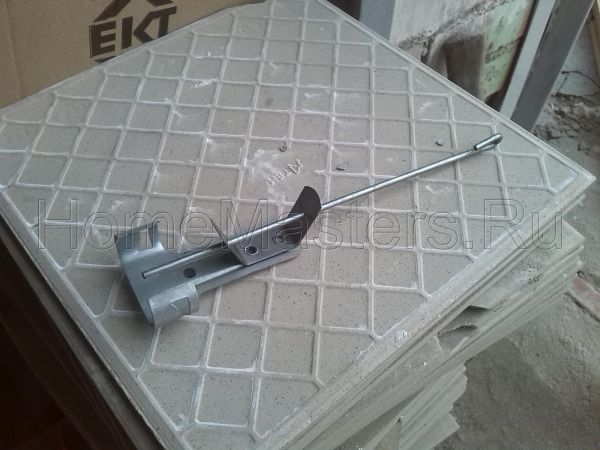

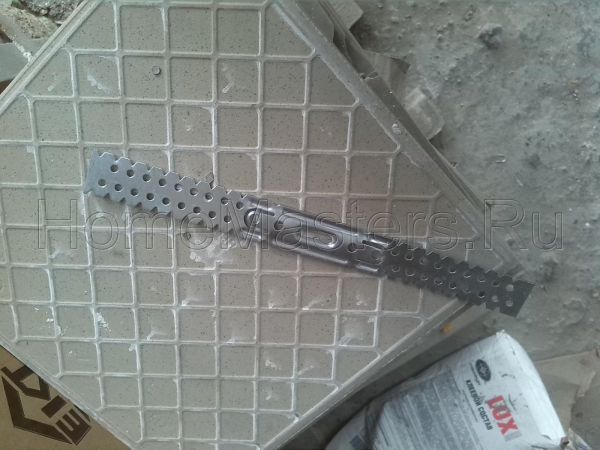

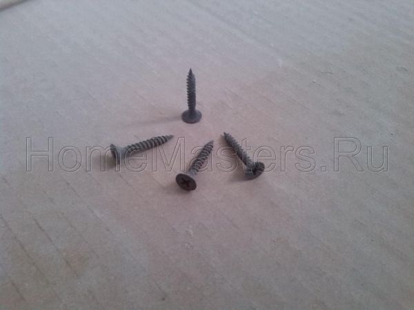

Крепление траверсов осуществляется с помощью металлических подвесов. Они являются стандартным комплектующим для подвесных конструкций потолка. Подвесы можно найти практически в любом строительном магазине. К слову, они бывают обычными и регулируемыми (фото 4-5). Второй вариант естественно лучше, поскольку пользуясь регулируемыми подвесами легче выставить идеально ровную плоскость поверхности потолка. Размещать подвесы на потолке нужно с шагом не более 1м. Для их крепления с поверхностью потолка используются все те же дюбель-гвозди. Однако если при креплении направляющего профиля еще можно было забить дюбель с пластиковой шляпкой, то тут уже лучше воспользоваться металлической в целях пожарной безопасности (фото 6). Для крепления траверса с подвесом используются саморезы по металлу длинной 25мм(фото 7).

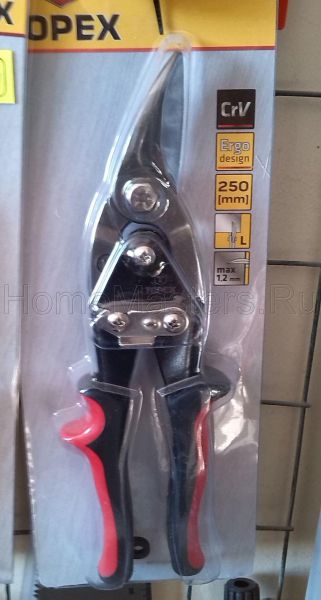

Алюминиевые рейки цепятся на траверсы и вставляются в направляющий П-образный профиль. Плотно придвигая одну плашку к другой, проходится весь потолок. Последняя рейка подрезается согласно той ширине, которая осталась не закрытая. Подрезка осуществляется ножницами по металлу(фото8). Неровный край прячется в направляющем профиле. Чтобы плашка «зашла» в этот профиль, сделайте ее несколько короче остальных.
