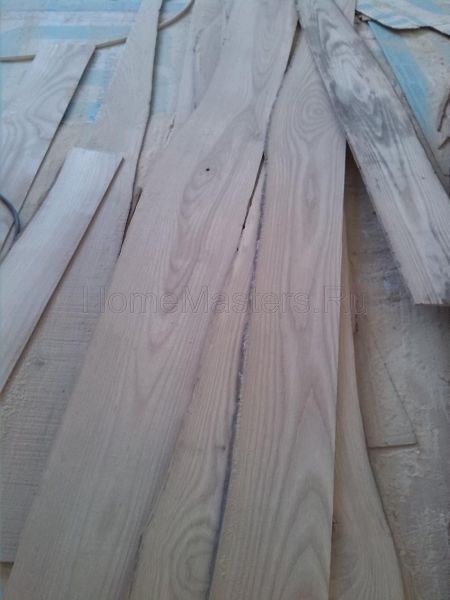

Все начинается с подготовки материала. В качестве сырья используются тоненькие досочки, приобретенные на пилораме, толщина которых не превышает 3-4мм.
Ширину досок определяете вы сами. На ровных участках подрезаться почти не придется, значит проследить понадобиться только за тем, чтобы ширина доски была не менее желаемой ширины готового поручня. На поворотах и закруглениях понадобятся доски шире, чтобы можно было вырезать из них контур закругления. Лучше понять вышесказанное можно будет после прочтения статьи.

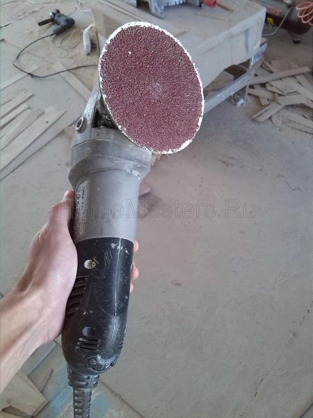

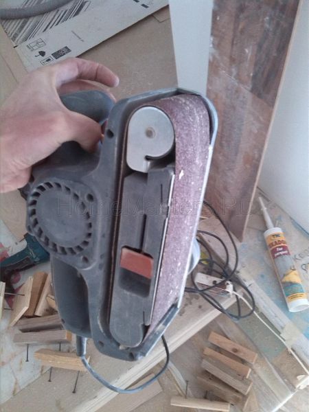

Досочки должны быть хорошо просушены! Перед их использованием, понадобиться поработать шлифовальным инструментом. Речь идет о болгарке со шлифовальным кругом.
Ваша задача – сделать ровную поверхность, сняв все бугры. Впадины при этом стараться заглаживать не нужно. Так вы сделаете только нежелательные перепады толщины. В процессе шлифования старайтесь держать болгарку ровно в плоскости, не наклоняя ее ни на один из боков. Доски шлифуются с двух сторон! Те заготовки, в которых изначально много сучков лучше сразу отложить и не использовать в дальнейшем.

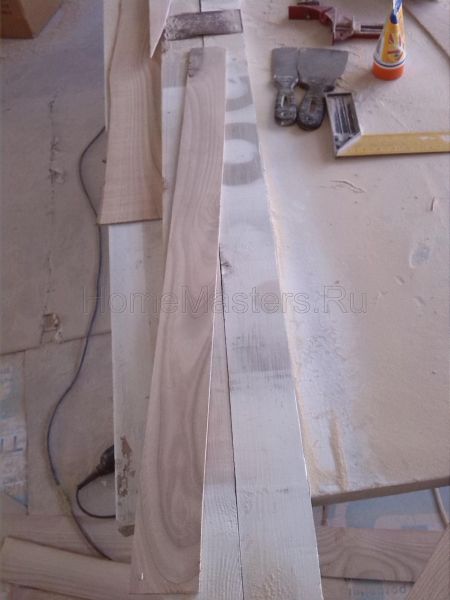

Поверху матрицы укладываем досочки, подготовкой которых мы занимались ранее. Следите за тем, чтобы в одном слоя шли досочки одинаковой толщины. Стыки должны быть аккуратно запилены, чтобы доски плотно прилегали друг к другу.

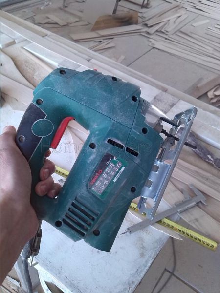

На поворотах и закруглениях вырезаем нужный элемент из деревянной досочки, что по шире, используя лобзик.

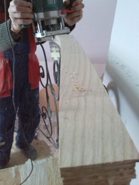

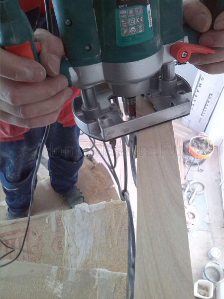

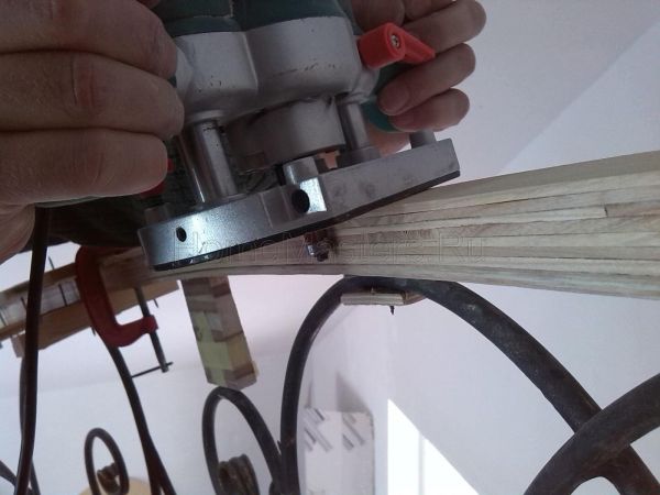

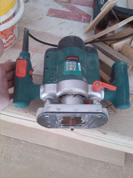

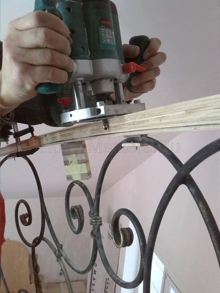

Таким образом проходимся по всей длине перила. Завершив эту нехитрую, но кропотливую работу, приступаем к подрезке лишнего. Фрезеровочным станком удаляем часть выступающего за контур дерева, при этом фреза прижимается подшипником к матрице, повторяя тем самым ее форму, делая вышерасположенный слой в точности идентичным. К матрице первый слой крепится металлическими струбцинами.

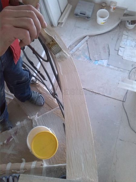

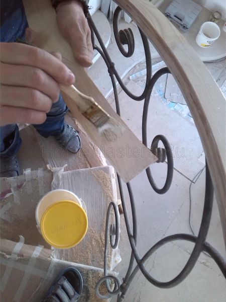

Второй и последующие слои укладываются также как и первый, с той лишь разницей, что на сей раз придется использовать клей. Клей берется ПВА, столярный.

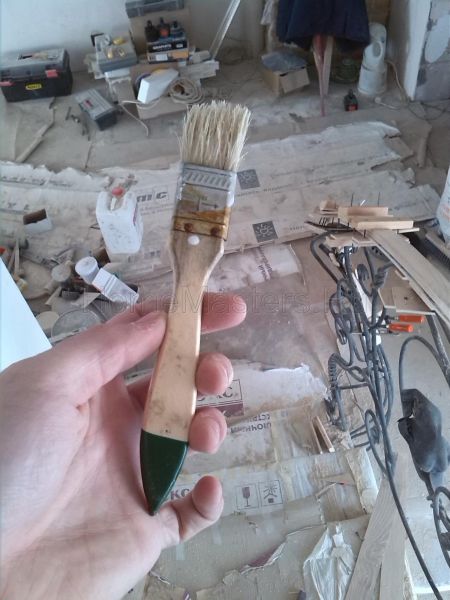

Наносится на поверхность нижнего слоя и прикрепляемой досочки.
Удобнее использовать узкую кисть (фото14).

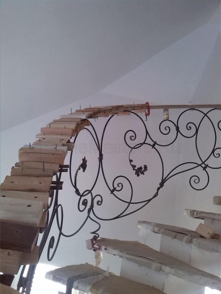

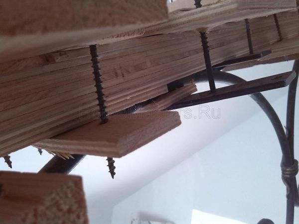

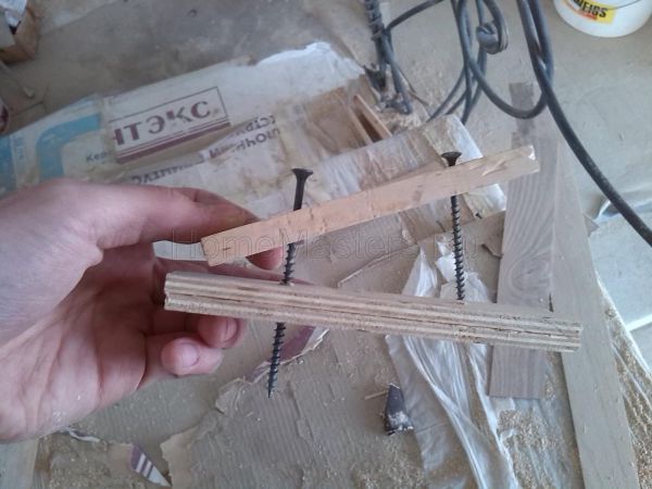

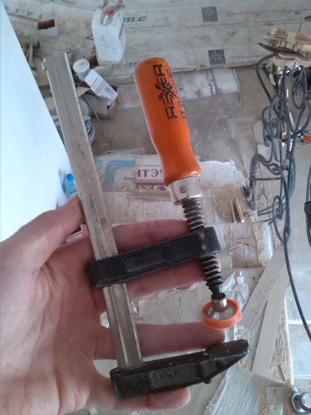

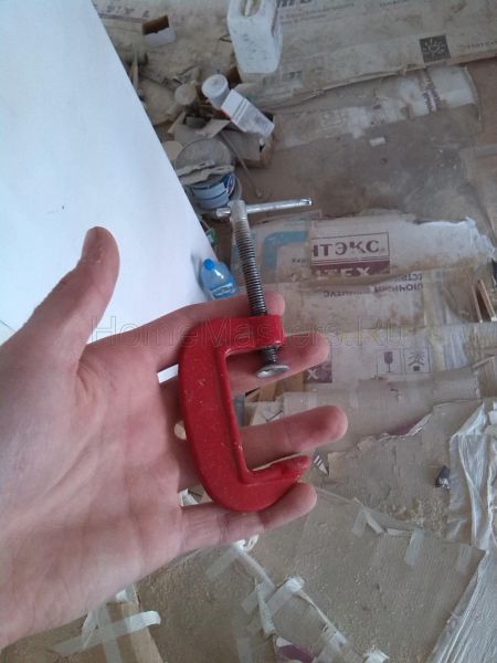

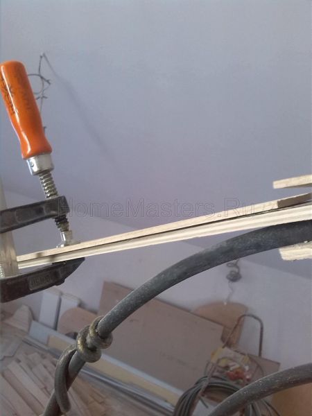

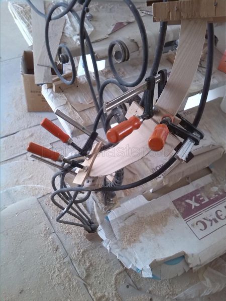

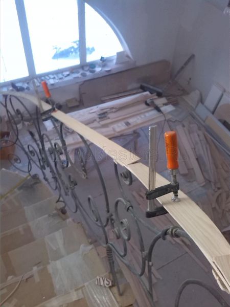

Слой клея тонкий, но плотный. Намазав обе поверхности клеем, прикладываем их друг к другу. После этого их следует плотно сжать. Руками сильно сжать и зафиксировать на продолжительное время не получится, да и металлических струбцин много использовать не удастся. Понадобятся дополнительные приспособления. Подручная замена струбцины - это две доски, скрученные между собой саморезами.
Одна доска устанавливается поверху нового слоя, другая по низу старого и после этого они сжимаются шурупами. Сжимать нужно до тех пор, пока из шва не выступит клей.

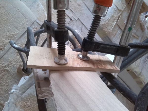

В местах поворотов и прочих выгибов такие зажимы лучше комбинировать с нормальными струбцинами.
Чтобы зажимая не попортить поверхность досочки, под струбцины лучше устанавливать прокладки из дерева.
Установка зажимов обязательна и осуществляется по всей длине изготавливаемого поручня.

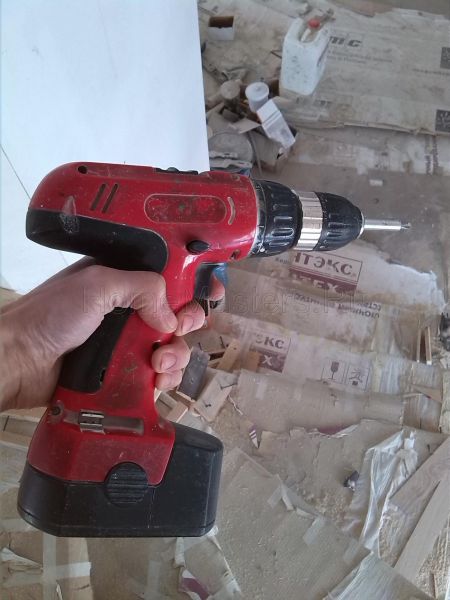

Для скорости и удобства шурупы следует закручивать шуруповертом.

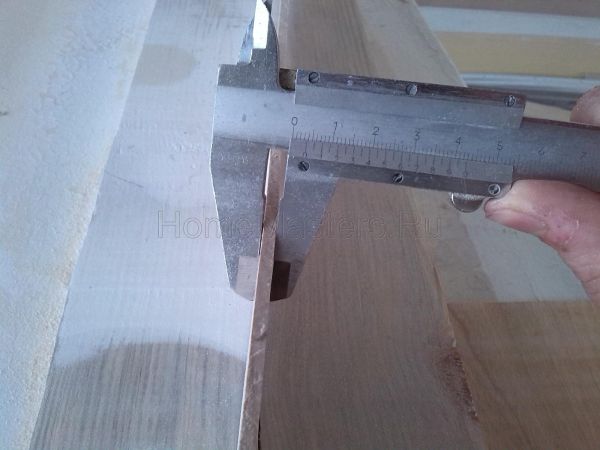

Каждый последующий слой укладывается только после полной просушки предыдущего. На это обычно хватает одних суток. Затем все зажимы снимаются, и начинается укладка нового слоя. В среднем для создания поручня стандартных размеров вам понадобиться наклеить один на другой порядка 11-12 слоев. Толщина досок может отличаться, поэтому постоянно следите за колебаниями толщины поручня и соответствующим образом подбирайте на нужный участок нужный материал. Толщину всех слоев и досочек по отдельности удобнее всего замерять штангенциркулем.
Следите за тем, чтобы места соединения досочек не совпадали в нескольких слоях подряд в одном месте. Это значительно снизит прочность вашего поручня. Нахлест стыков по отношению к предыдущему слою должен быть не менее 5см. Перед тем, как клеить новый слой, внимательно просмотрите застывший старый. Обязательно в местах стыка досок будет застывший выступивший клей, его нужно удалить шлифовальной машинкой.

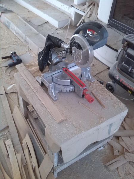

Болгарку в данном случае использовать не так удобно, ей сложнее «снять» плоскость. Подгоняя досочки друг к другу, вам придется подпиливать их края торцевой пилой и подчищать наждачкой, прицепленной на брусок дерева).

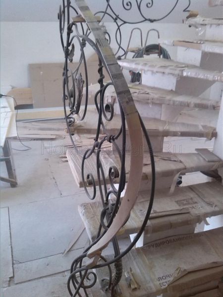

После того, как вы наклеите буквально 5-6 слоев, подшипник фрезы начнет ходить не по матрице, а по старым слоям – не пугайтесь и ничего не пытайтесь с этим поделать (фото26-29). Матрица теперь понадобится вам только при закруглении поручня.
Вышеописанным образом проходятся все 11-12 слоев по всей длине поручня.

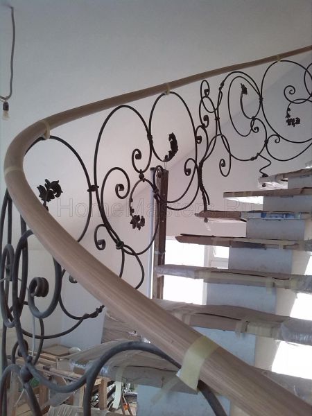

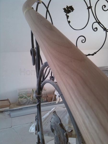

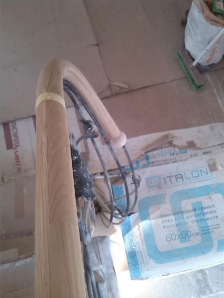

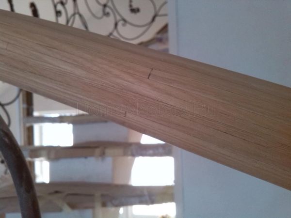

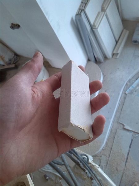

Когда все слои деревянных досочек прочно склеены между собой и просушены, можно приступить к самому главному – закругления формы поручня. На фрезеровочный станок надевается специальная полукруглая режущая насадка. Ею нужно «пройтись» по всей длине поручня с двух сторон, после чего он примет свой итоговый вид в плане формы (фото30-33).
Осталось только отшлифовать поручень мелкой наждачкой, удалить с него пыль, покрасить и покрыть лаком. Все готово! Пользуясь стандартным и распространенным столярным приемом, вы сделали чудесный удивительный поручень, который несомненно станет украшением вашей лестницы.
