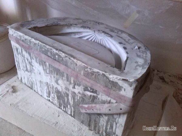

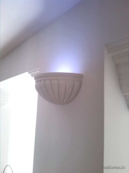

Настало время испытать новенькую форму (фото1). Снова готовим такой же гипсовый раствор, как и для основания. Используем те же ингредиенты и соотношения. Уложив форму на основании, начинаем заполнять её гипсом. В середине, внутри вазы, до того как гипс ещё не застыл полностью, делаем углубление. Позже в нем вы разместите световые приборы. Оставляем всё на просушку. Спустя сутки мы, наконец, можем лицезреть то, что в итоге повесим на стену (фото2).

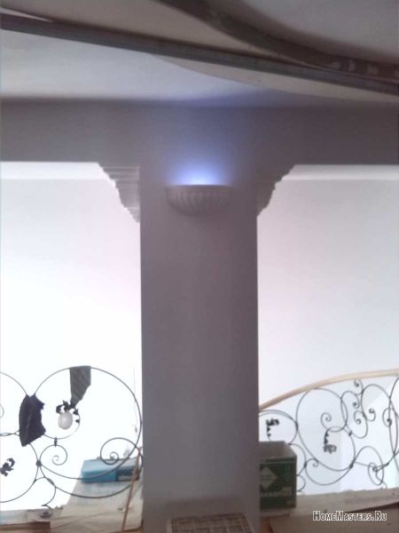

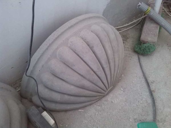

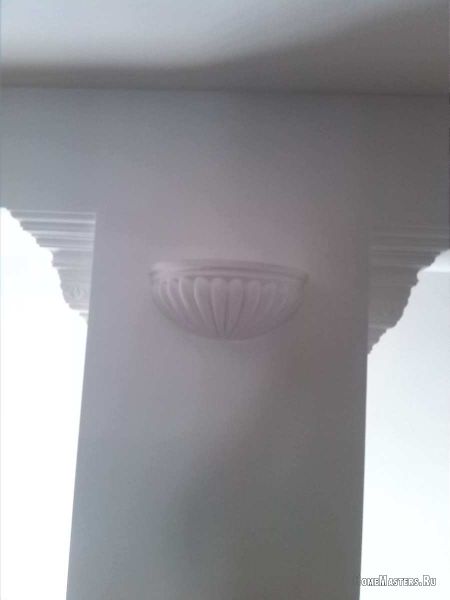

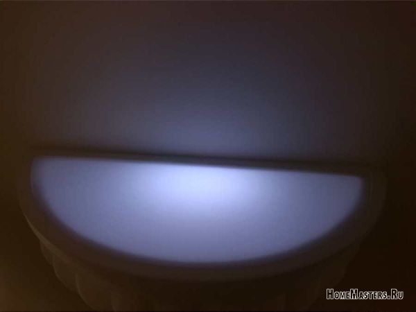

Приступаем к завершающим штрихам. На обратной стороне, которая будет прилегать к стене, делаем зарубки. Они необходимы для лучшего сцепления светильника на стене. Сам светильник покрываем белой краской. Лучше всего в таком цвете его и оставить. Так светильник будет смотреться более эффектно. Красу наносить, конечно, лучше всего с помощью «пульвера», однако можно и кистью с мелким ворсом. Внутрь закладываем диодный светильник. В нашем случае использовался с фиолетовым свечением. Провода выводим с обратной стороны светильника через заранее просверленное отверстие и соединяем с выведенными проводами на стене. Крепление светильника производиться с помощью сухих строительных смесей на гипсовой основе, например шпатлевку (фото3). Место стыка светильника и стены шпаклюется и красится. Верх светильника закрывается матовым стеклом, тем самым скрывается не совсем ровное отверстие (фото4-6).
