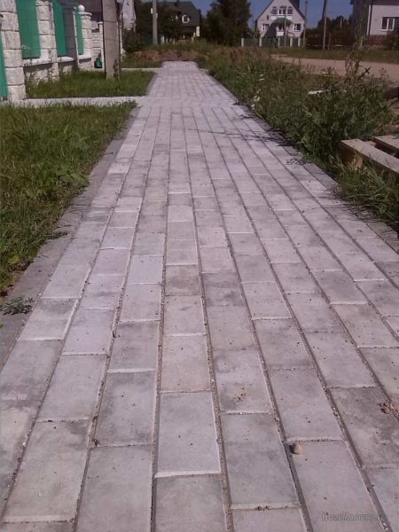

Статья повествует о том, как самостоятельно, своими руками, уложить бетонную тротуарную плитку. Пошаговое описание позволит разобраться с этим процессом даже новичку.

Приступаем к непосредственной укладке бетонной тротуарной плитки. По выбранному рисунку укладываются тротуарные бруски. Их положение можно зафиксировать, используя молоток каменщика, в котором ударная часть выполнена из резины, благодаря чему при ударе, плитка не лопается. В процессе укладки постоянно пользуемся «уровнем» для контроля правильной плоскости.
Шаг 8.
Предпоследний этап. На трамбовку надевается резиновая насадка, предохраняющая плитку. Затем этой трамбовкой следует пройтись прямо по только что уложенному тротуару. Все бруски после этого процесса станут в строго одной плоскости.
Шаг 9.
В завершение проводим затирку швов тротуарной плитки песком. Снова используем сеяный песок, который загоняем в швы щеткой. Благодаря этому бруски расклиниваются между собой, образуя прочное сцепление. Такая дорожка прослужит вам долгие годы. Она не просядет и не съедет.
