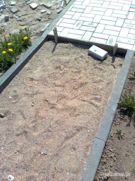

Если вы проделали все предыдущие действия, значит, настал момент укладки. Но, укладывать будем ещё не сами бруски, а бордюр. Для этого необходимо изготовить бетонный раствор с мелким заполнителем. По намеченным линиям раствор выкладывается в виде продолговатого бугра. Затем в него утапливается бордюр. В зависимости от вида бордюра подбирается необходимое количество бетона. Естественно бордюры должны быть идеально выверены во всех уровнях.
Пока бетонная смесь твердеет и набирает прочность, можно заняться другой работой. Между установленными бордюрами толщиной в 3см укладывается слой сухой смеси бетона и песка. Отмечу, что водой всё это затворять не нужно, мы не делаем бетонную стяжку! Слой цемента и песка также должен быть утрамбован и естественно выровнен в требуемом уровне.

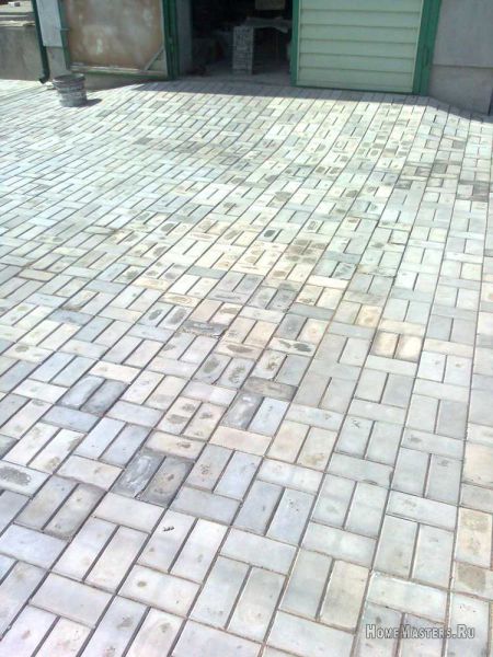

Завершив и этот этап можно, наконец, приступать к укладке тротуарной плитки. Делается это в различном порядке и по разным системам. Описывать каждую отдельно не буду, поскольку под каждый конкретный вид тротуарной плитки, есть множество вариаций укладки. Занимаясь расстановкой плиток, проследите, чтобы их шов был примерно 0,7см, больше не желательно, поскольку в дальнейшем там может начать прорастать трава и т.п., кроме того ухудшается внешний вид. Чтобы лучше зафиксировать брусок используйте молоток каменщика. От обычного он отличается тем, что имеет прорезиненную ударную часть, благодаря которой при ударе кирпичик не раскалывается.
Уложив все бруски на свои места, снова проводим процесс трамбования. Это делается с целью уровнять плоскости всех брусков, сделав тем самым более гладкое красивое покрытие. Если ваша трамбовка оказывает на поверхность слишком агрессивное воздействие – воспользуйтесь резиновым ковриком, чтобы не побить плитку.
По окончанию всех работ, швы между плитками затираются всё тем же речным сеянным песком.
