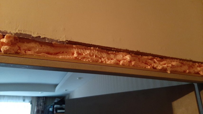

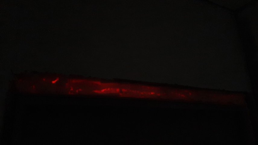

Противопожарная пена на просвет даёт обалденный эффект тлеющих углей. Когда-нибудь я доделаю паровой камин и из неё, а не из оранжевого Пеноплэкса, как планировал ранее, сделаю имитацию кострища.
