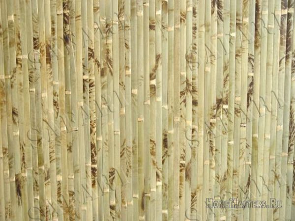

Сейчас моду диктуют экологичные и натуральные отделочные материалы. Один из наиболее популярных материалов — это бамбук. Изделия из бамбука не боятся влаги и придают интерьеру естественную природную атмосферу экзотических стран. Из бамбука делают паркет, обои, полотно, панели, мебель и различные декоративные аксессуары.
Оригинальным украшением стен, является бамбуковые обои. Стебли определенных сортов бамбука отбирают, обрабатывают антистатиком, придавая им стойкость к выцветанию и пылеотталкивающие свойства. Бамбуковые обои способны выдерживать мытье губкой с чистящими веществами и чистку пылесосом. Для изготовления обоев, стебли бамбука подвергаются специальному способу сушки. Именно при своеобразной технологии сушки, стебли не трескаются, а значит, сохраняется их идеальный внешний вид.
Бамбуковые обои можно клеить на любую поверхность при помощи жидких гвоздей или используя специальные декоративные обойные гвозди. Обои из бамбука имеют массу оттенков желтого, зеленого, коричневого цветов и чисто белоснежный. Так же они имеют разнообразные стили, наиболее популярным стилем является африканский и восточный.
Редко кто оклеивает полностью стены бамбуковыми обоями, обычно их используют в качестве декора.
При выборе бамбуковых обоев стоит помнить, что обои сделаны из натуральных волокон, поэтому поверхность оклеенной стены может оказаться неровной. Легко нарушается симметрия рисунка и видны стыки. Бамбуковые обои не терпят чрезмерной влаги и их нельзя мять.
