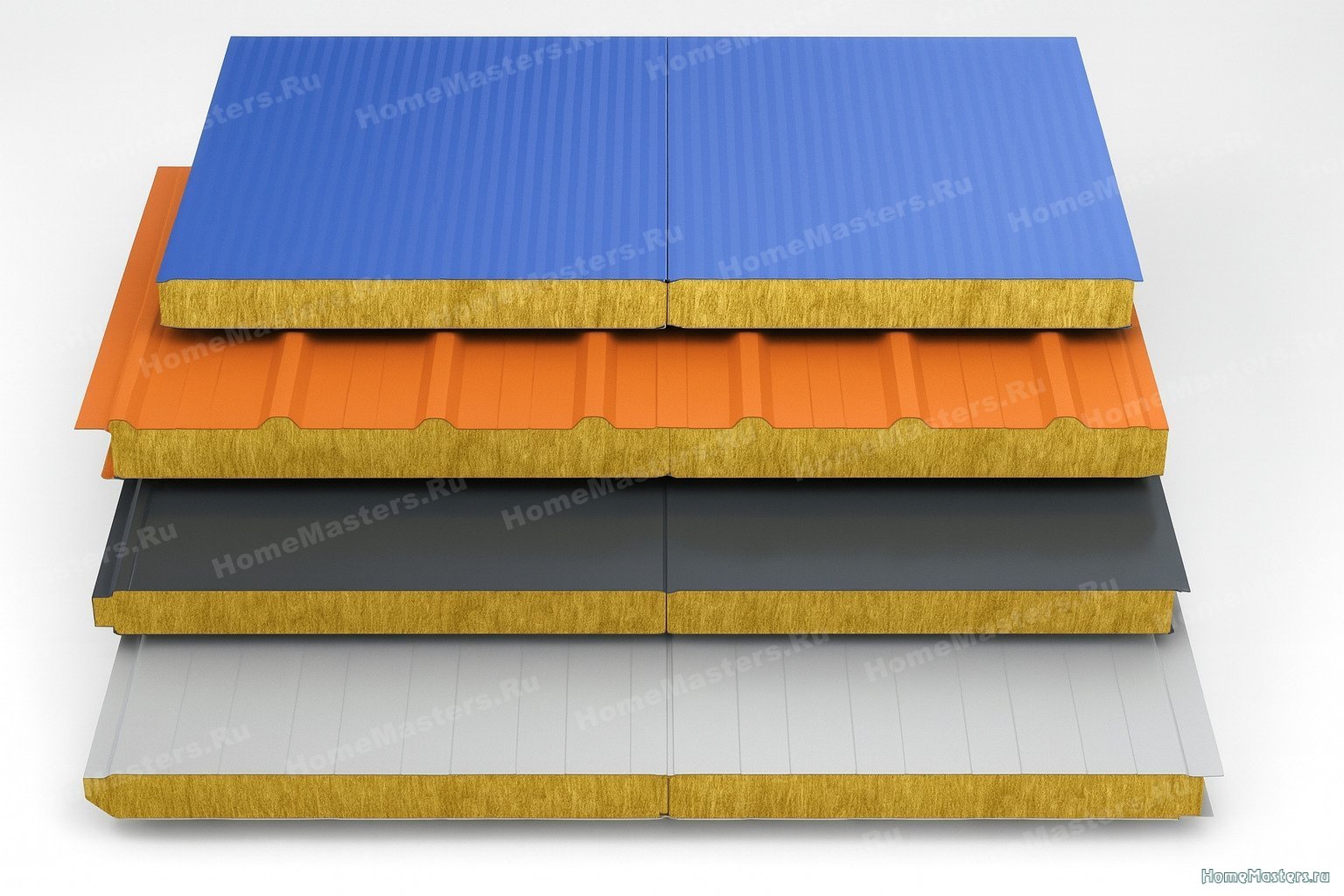

Принцип устройства сэндвич-панелей и их разновидности
Сэндвич-панели получили своё название благодаря слоистой структуре, напоминающей бутерброд. В классической конфигурации они состоят из двух внешних облицовочных листов и внутреннего утеплителя, который одновременно выполняет функцию звуко- и теплоизоляции. Наружные поверхности чаще всего изготавливаются из оцинкованной стали с защитным полимерным покрытием, что обеспечивает устойчивость к коррозии, ультрафиолету и механическим повреждениям.
Основное различие между видами панелей заключается в типе внутреннего слоя. Наиболее распространённые материалы - это пенополистирол, минеральная вата и пенополиуретан. Пенополистирол отличается лёгкостью и низкой стоимостью, но проигрывает в огнестойкости. Минеральная вата, напротив, выдерживает температуру до 1000 градусов по Цельсию и имеет отличные звукоизоляционные характеристики, но весит значительно больше. Пенополиуретан занимает промежуточное положение: он легче минваты, при этом обладает высокой теплоизоляцией и умеренной огнестойкостью.
Также существуют специальные панели с алюминиевыми или пластиковыми облицовками, предназначенные для влажных или агрессивных сред. Толщина панелей варьируется от 50 до 250 миллиметров, в зависимости от климатических условий и требований к энергоэффективности здания. Панели могут быть стеновыми и кровельными - последние имеют трапециевидный профиль для отвода осадков и большей жёсткости. Именно универсальность и возможность точного подбора под задачи объекта делают сэндвич-панели базовым элементом технологий быстрого строительства.

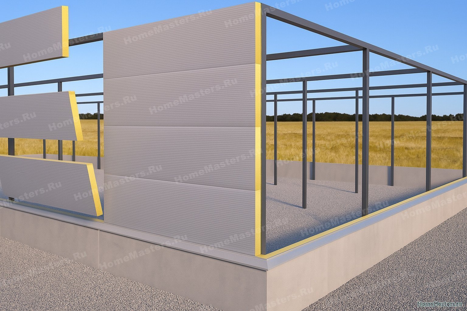

Главное преимущество сэндвич-панелей - это готовность к немедленному использованию без дополнительных подготовительных операций. В отличие от кирпича или бетонных блоков, они не требуют мокрых процессов, поэтому строительство не зависит от погодных условий и может вестись круглый год. Панели поставляются на объект в виде уже отформатированных плит, что позволяет сразу приступать к монтажу без дополнительных распилов, штукатурки или утепления.

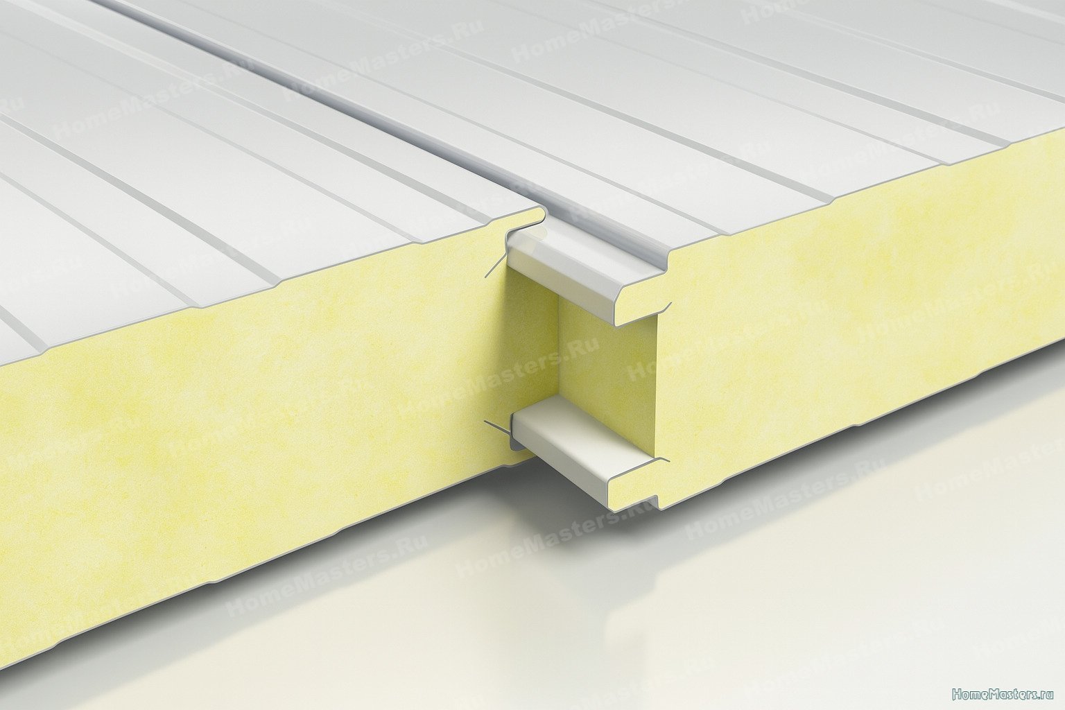

Одно из ключевых достоинств - скорость установки. Бригада из четырёх человек в состоянии за смену смонтировать до 250 квадратных метров стен. Благодаря пазогребневой системе соединения панели плотно стыкуются между собой и не нуждаются в сложной фиксации. Стандартная схема монтажа включает в себя крепление к металлическому или деревянному каркасу, использование саморезов с термошайбами и герметиков на стыках. Стыковочные элементы часто изготавливаются из тех же материалов, что и облицовка, обеспечивая непрерывность защитного слоя.
Дополнительно сокращается время на обустройство инженерных коммуникаций. Внутренние полости панелей позволяют легко прокладывать электропроводку и вентиляционные каналы. За счёт снижения трудозатрат и быстрой сборки общее время возведения здания из сэндвич-панелей уменьшается в 2-3 раза по сравнению с традиционными методами. Это особенно ценно при строительстве временных сооружений, модульных зданий или при необходимости срочного запуска объекта, например, при открытии склада, магазина или производственного цеха.

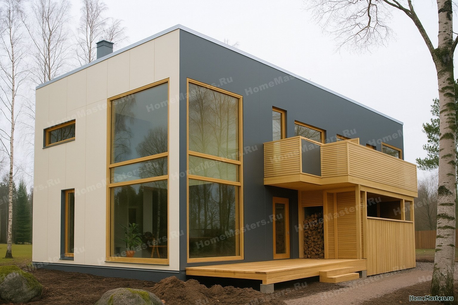

В частном секторе сэндвич-панели используются как основа для строительства дач, гаражей и бань. Хотя в жилых домах их пока применяют реже из-за строгих строительных норм, интерес к ним стабильно растёт. Всё чаще застройщики используют комбинированные схемы - например, каркас с панельным заполнением или одноэтажные пристройки, где теплоизоляция и скорость важнее монументальности.

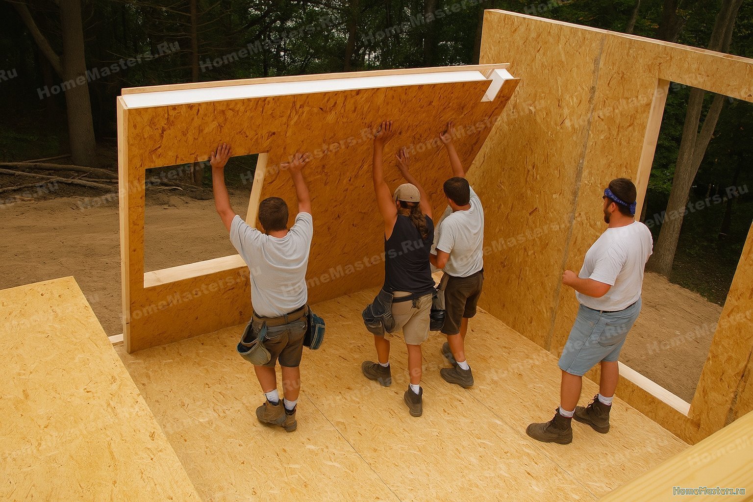

Монтаж без лишней техники и специальной подготовки
Одна из ключевых причин популярности сэндвич-панелей в строительстве - это простота монтажа. Для их установки не требуется тяжёлая строительная техника или специализированные знания. Вес одного квадратного метра панели варьируется от 10 до 25 килограммов в зависимости от толщины и типа наполнителя, поэтому с работой справляется небольшая бригада, даже без привлечения автокрана. На малоэтажных объектах панели можно поднимать вручную, используя простые механические подъёмники или временные леса.
Крепление панелей осуществляется при помощи саморезов, закладных элементов и герметиков, обеспечивающих герметичность соединений и защиту от мостиков холода. Все стыки тщательно изолируются, особенно в углах и местах примыкания к фундаменту и крыше. Используются доборные элементы - уголки, нащельники, отливы, изготовленные из того же материала, что и облицовка. Они придают конструкции законченный вид и улучшают её эксплуатационные свойства.
Подрезка панелей выполняется с помощью циркулярной пилы или сабельного электролобзика с мелким зубом. В отличие от многих других строительных материалов, панели не требуют сложной шлифовки, шпатлёвки или окраски. Уже на этапе монтажа можно точно рассчитать расход материала, что сокращает количество отходов и упрощает логистику. Среднее время сборки коробки здания площадью около 100 квадратных метров занимает от двух до пяти дней, включая установку кровли.
Для частных застройщиков этот формат особенно удобен, поскольку не требует привлечения большого количества специалистов. Часть работ можно выполнить самостоятельно или с минимальной помощью. В случае ошибок или изменения проекта панель можно демонтировать и заменить без разрушения всей конструкции, что практически невозможно при традиционном строительстве.
