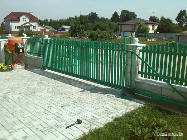

Стандартным набором раздвижного забора является непосредственно сам механизм, ролики и рейка под зубчатую передачу – всё просто. В специализированных механизмах можно приобрести полный комплект, но если есть желание можно неплохо сэкономить и сделать всё самостоятельно. Необходимо выбрать несущий профиль квадратного сечения. На одной из сторон необходимо, по всей длине профиля, вырезать отверстие через которые данный профиль, в дальнейшем, насадится на ролики. Поскольку у каждого ворота разные и материал для их создания также разный – несущая рейка должна соответствовать как длине, так и грузоподъемности. К несущей рейке приваривается остальной каркас, а к основанию крепится планка с насечками под зубчатую передачу. К несущему каркасу прикручивается отделка забора, к примеру, деревянные ляски. Тем временем необходимо также установить механизированный двигатель. Устанавливается он на бетонную площадку с металлическим основанием. Крепится к ней винтами. На такие же основания крепятся две стойки по четыре ролика на каждой. К площадке под двигатель из дома нужно заранее вывести провода. Провода лучше всего, и правильнее, вести под землей в специальном кабель-канале. На противоположной стороне проема под ворота, на столб забора приваривается, на заранее выведенные металлические закладные детали, специальное приспособление. Раздвижные ворота при закрытии будут упираться в это приспособление, которое в закрытом состоянии будет поддерживать всю конструкцию.
