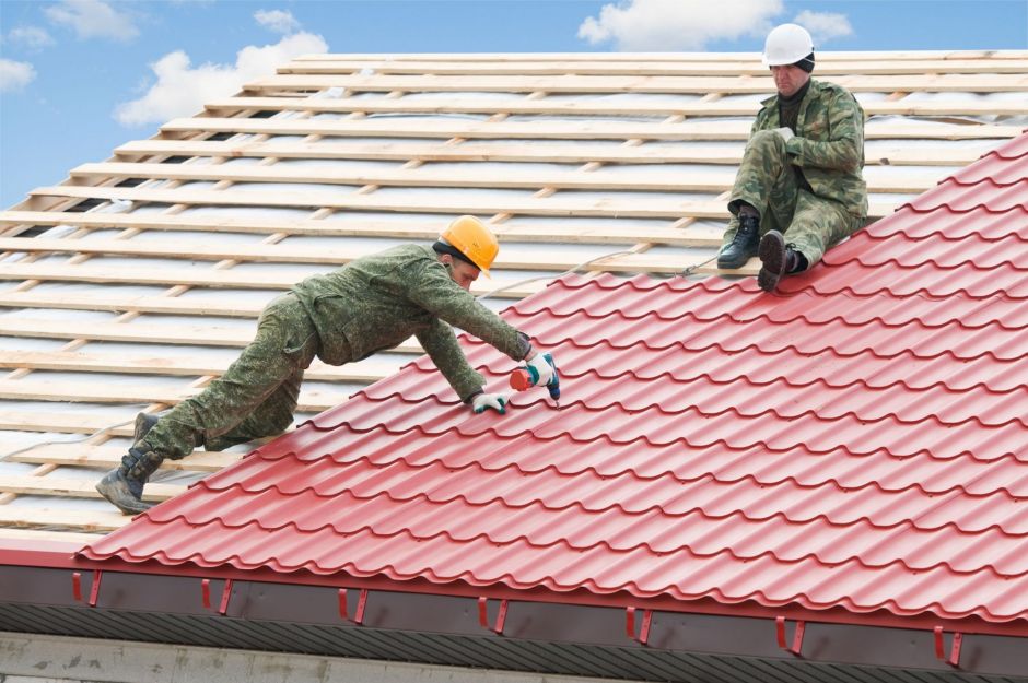

Кровельное покрытие влияет на выбор обрешетки. Например, если вы планируете металлочерепицу, то это должен быть разряженный дощатый настил, для битумной черепицы – брусок и дорогой сплошной настил из OSB плит, для натуральной черепицы – это сухой брусок.
Обрешетка под металлочерепицу
Почему для обрешетки и настила необходимо покупать сухой погонаж (8-12 процентов влажности)? Дело в том, что всем материалам под нагрузкой присуще такое явление как усталость, которая у пиломатериалов естественной или транспортной влажности гораздо выше.
Со временем накопившаяся усталость приведет к «волнистости» кровельного покрытия. Строганый сухой брусок позволит избежать изначальной неровности поверхности. Необходимо учитывать эти нюансы на этапе проектирования дома, что позволит увеличить срок эксплуатации кровли и позволит избежать расходов на ремонтные работы в дальнейшем.

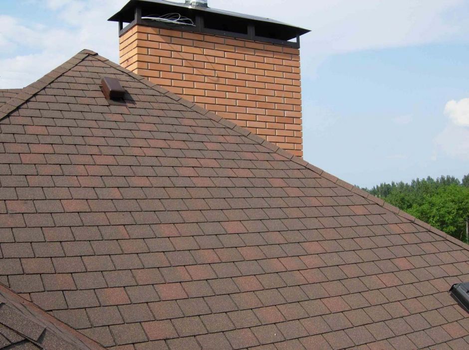

Битумная или гибкая черепица
Битумная или гибкая черепица – это хороший вариант не только с эстетической точки зрения, материал обладает высокой звукоизоляций и герметичностью. Однако он сильно проигрывает как по долговечности, так и по пожарной безопасности. Ваш дом сгорит первый во время пожара, если пламя перекинется на него.
