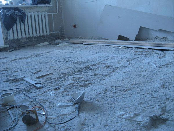

Добрый день всем!Чота Кулибин и без пендаля сам куда-то сбежал, проблемы в семье то се... В общем хз кто вместо него будет. В связи с чем решил полностью технологию держать под своим контролем, только сначала ее нужно для себя понять. Основной вопрос с материалом для рулонной гидроизоляции, может быть кто-нибудь посоветует в конкретных названиях. Сейчас варианта три:1. Рубемаст (руберойд на полиэтилене какой-то)2. Изоспан D3. Полиэтиленовая пленкаС Рубемастом не понятно как его клеить между ссобой, битумом понятное дело не реально, может быть какие-то еще есть варианты? С изоспаном все понятно - кладется внахлест проклеивается лентой Изоспан SL, но тут другая засада - ленту пока в своей глуши найти не могу, чем ее можно заменить?С пленкой настораживает то, что основание на которое ее класть ну уж очень корявое (фотки постараюсь выложить), и есть подозрение, что арматуру класть и маяки выставлять, пленку всю изорвут.Может быть кто-то может посоветовать что-то другое или объяснить как быть с этими материалами?Буду очень признателен.

Спасибо, будем посмотреть. Настораживает в данной технологии только то, какие на данный момент у меня есть исполнители. Вот такой пол имеется, на который все это класть надо: flor_4.jpg

Панели тоже насколько знаю в форму льют, у нее верха нет. Там у меня на полу даже отпечаток от сапог имеется, привет от человека прошлого, которому лень было форму обходить :)
вот такой вот встанет своей галошей, ногу выдернет, поглядит на след и скажет-вот теперь порядок, знак качества поставил или-личное клеймо мастера поставил, можно и на перекур к огненной воде

Зачем нужна гидра, если не секрет? Бассейн устраивать будете? Если нет - то хватит и обмазочной гидроизоляции.
Если все же нужна рулонная, то надо плиту перекрытия отровнять.. Спец смесью, грубым ровнителем. Затем настелить гидру, на мастику или горелкой - это уж вам решать. Потом залить стяжку сверху с армированием и слоем от 50мм.

Гидра нужна чтобы соседей не затопить. Про обмазать все и не жидким раствором, проходили уже к сожалению и затопили :( Огромное спасибо за реальный совет. А что за грубые ровнители такие?

Уважаемые, а можно первичное равнение пола выполнить ротбандом, а потом уже гидроизоляцию и ЦПС? Там еще дыры в плитах имеются, их конечно запенили, но не думаю что это очень надежно....
Если хочется потратиться на ротбанд - то пожалуйста, подравнивайте. Можно выровнять тем же ЦПС, можно впринципе просто песка в эти дырки подсыпать. Можно обойтись вообще без гидры, так как в вашем случае ее смысл сводится к недопущению залития соседей, а чтоб этого не произошло можно сделать так. Подмести тщательно, прогрунтовать пару раз. Ставить маяки и армировку и "заливать" полусухой стяжкой, состояние замеса - мокрый песок. Да, есть минус - немного сложнее делать замес, зато плюсы - соседей не зальёте, вероятность трещин сведете к минимуму, так как нет переизбытка воды, такая стяжка практически не дает усадки, так как при ее укладке, она трамбуется, при должном старании поверхность получается практически идеальная, ну и сцепление с основной плитой перекрытия.Либо подметаете, торчащие наплывы и камушки - срубаете, дырки подравниваете тем же ЦПСом, стелите пленку, стыки скотчиком проклеиваете, после заливаете. Если где порвете в процессе работы - тем же скотчиком лечите. Как то так.
