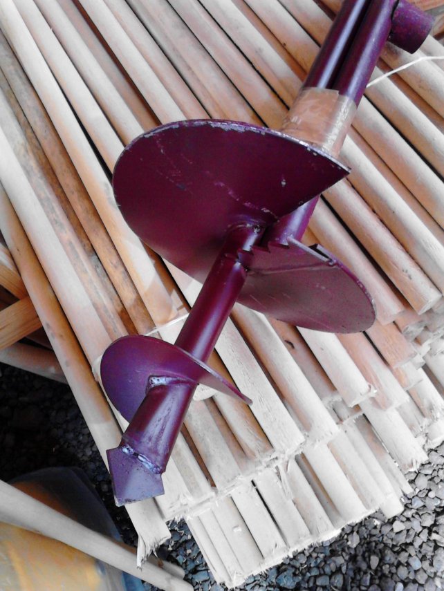

Имеет. Но не всякий. Есть ломучий со сменными двумя лепестками для выбора диаметра дырки. А есть цельносварной "двухэтажный". Первым работал. А на второй глаз положил. Как раз сегодня в одном магазе сфоткал:
Стоит ~1000. Но качество исполнения ужасное! Как бур купишь -  так сразу за сварочником дуй - сварка там никудышняя. Кто ручными бурами пользовался, тот эти "двойные" хвалит.

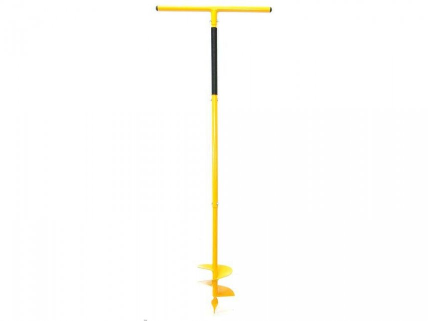

По результатам поисков в интернете и просмотра в магазинах купил такой вот бур:
 319042360_w640_h640_cid2578310_pid218529098-3828d711.thumb.jpg.1980e29df58d6cafcf32324532a81fb2.jpg
Называется "Торнадо Профи" :) Радует то, что он сразу 1.5 метра, но диаметр лунки всего 200 мм.
Пробурил тестовую лунку, буриться прямо значительно легче чем я ожидал. Правда сейчас грунт влажный. И грунт у меня оказался глиной.
