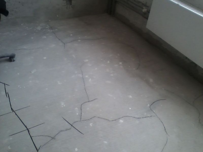

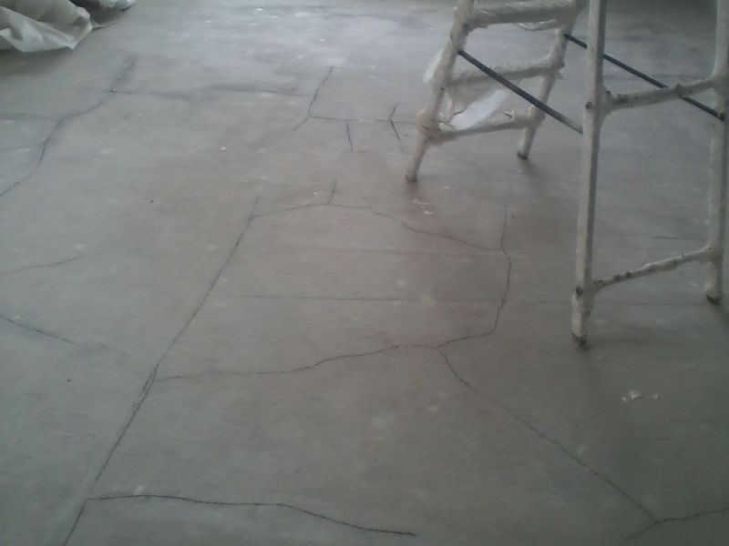

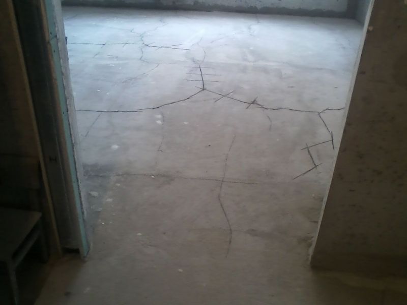

Здравствуйте. У меня банальная проблема.
Треснула стяжка.
Считаю вина на работнике, но устранять придётся мне. Черные полосы, это карандашом прочерчены. Несколько трещин пылит. Пару мест под стяжкой пустых, но не гуляющих. Три отколотых части в самостоятельном плавании.
Мои планы. Расшить трещины штроборезом, пролить грунтовкой, затем замесить стяжку на грунтовке очень жидкую и пролить трещины утрамбовывая в них шпателем и через некоторое время залить уже нормально заведенной по густоте стяжкой тоже на грунтовке и пролить трещины с горкой. После лишнее срезать и ждать полного высыхания.
Еще вопрос, есть пара трещин вдоль маяков, как здесь поступить пока не знаю.
Ваши комментарии?
Щас придет Надежный и будет брызгать слюной, что плиточным клеем нельзя шпаклевать :)

Если это мне, то спасибо. Но это я уже видела. :thankyou:  Прошерстила инет. Я спрашиваю здесь совета "бывалых". Кто лично на собственной практике испытал.
О вопросе с маяками. Как пилить при их наличии? Диск не попортиться? Планирую штроборез взять в прокате. С пылесосом.
Изменено пользователем Дамира
Диск их даже незаметит
А трещины всеравно проявятся потом , есть составы для склеивания. Но если стяжка раствор мягкие то рванет рядом со склейкой
Если охота помаятся то заливайте наливной пол, замешанный по рецепту, без всяких грунтовок
Sano, а наливной пол зачем? Сверху по всей поверхности? Или в трещины?
Были бы средства, то просто по новому сделала бы. ((((( Итак заезд тянется уж через месяц год. ((( Приходится выкручиваться и экономить.
И еще вопрос ко всем, не было печали опыта со штроборезом.... глубина посадки/пропила фиксируется? А ширина пропила канавки?
Наливной лучше проникнет в трещины
У штробера все фиксируется как надо
@pavlik123, упс извиняюсь.... не увидела сообщение. Стяжка под ламинат (по 18 и 11 м.кв.), кафель/керамогранит (6м.) и возможно линолеум (25м.кв). Самая печалька с 18м. - это будущая детская для очень даже активных девчонок.  С 5 декабря уже надо браться за дело , а до этого ума понабраться.
Это Ваша квартирка? Или работа? Тут как бэ двоякое мнение может быть. С одной стороны трещины это не гуд. Хотя в зависимости от желания или финансовых возможностей, можно подойти к вопросу так. Под ламинат, ну чо ей, это стяжке будет. Ну будут под ногами активных девчонок трещины немного расщиряться, на полмиллиметра в год или даже меньше, но ламинату то от этого ничего небудет? Да вроде бы нет. Можно попытаться укрепить трещины и забить/забыть, но если плотность  и толщина стяжки не позволит раскрошить эти трещины на более мелкие куски. И еще такой момент. Когда трещина расширяется, следовательно песочек и частицы цемента осыпаются вниз, т.е. под стяжку. И когда то наступает момент когда в местах трещин стяжка начинает как бы преподниматься и терется о соседний кусок и тем самым подсыпая под себя еще песочка. Но это процесс долгий и под ламинатом малозаметный.
Другое дело плитка. Такие трещины могут вызвать растрескивание затёртых швов или отщелкивание плитки. Осюда вывод, под плитку лучше переделать, а если имеются бухтящие участки, то однозначно переделать, ибо плитка рано или поздно отщелкнится, либо треснет. Можно конечно попытаться "сшить" трещины армировкой, но опять же зависит от плотности и толщины стяжки. Кажется Сано где то показывал.
 Линоль, в принципе как и ламинат, трещины выдержит, единственно что если пойдет вспучивание по трещинам, то через линолеум это будет заметно, возможно сначала на отсвет,  затем на ощупь а потом просто будет бугорок. Ну и если кусок бухтит, возможно будет прослушиваться через какое то время похрустывание, но это уже когда совсем пипец.
Т.е. получается так, что большие трещины стоит всё-таки реставрировать, а на мелочь забить. Да? Ну я планирую прожить в данной квартире лет этак 10. Далее девчонки вырастут и надо будет им отщипывать уже от квартиры по кусочку. ))))
