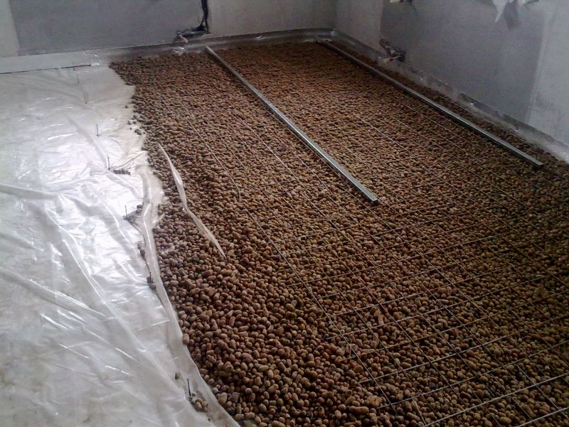

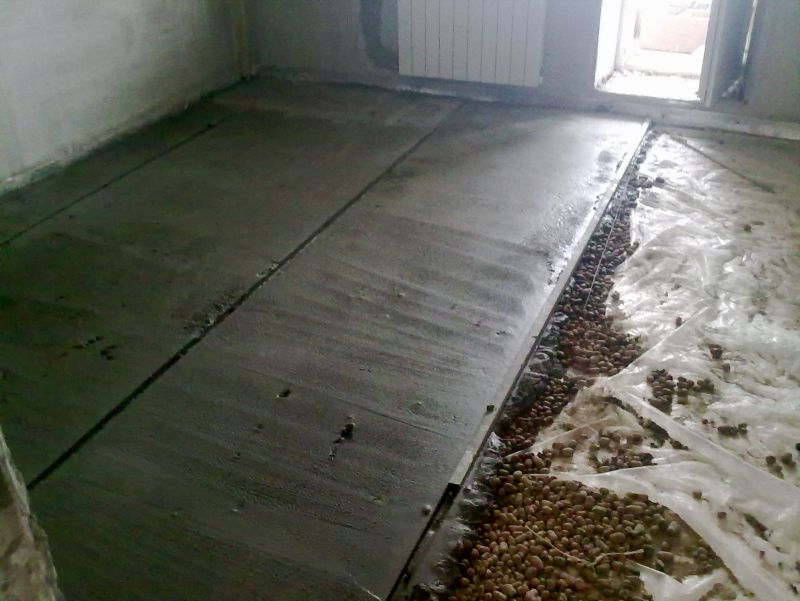

Можно такой вариант сделать
Отсев не надо, нужен кермазит
Все дыры запенить или замазать плиточным клеем, застелить пленку с заходом на стены и на стыках нахлестом и скотчем
И не нужно лить много воды

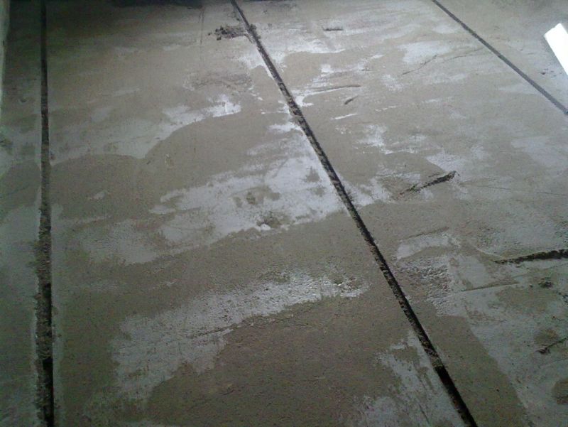

а какой минимальный слой стяжки возможен на керамзит, и обязательно-ли армирование? маяки вперед же надо ставить, а потом засыпку керамзитом делать, или как? если у меня комната 4 на 4, обязательно-ли делать вот эти компенсационные щели(как на фото показано), если да, то чем эти щели заполнять?
Минимальный 4 см. Лучше 5 см
 На 4-5 см обязательно, на больше - желательно. Армирование никогда никому не мешало!
Как удобно Вам.
Это не щели, это следы от маяков как раз таки, после того как их вытащили. В качестве маяков ПН для ГКЛ использовался.

Это следы от маяков, их затерли тем же раствором
