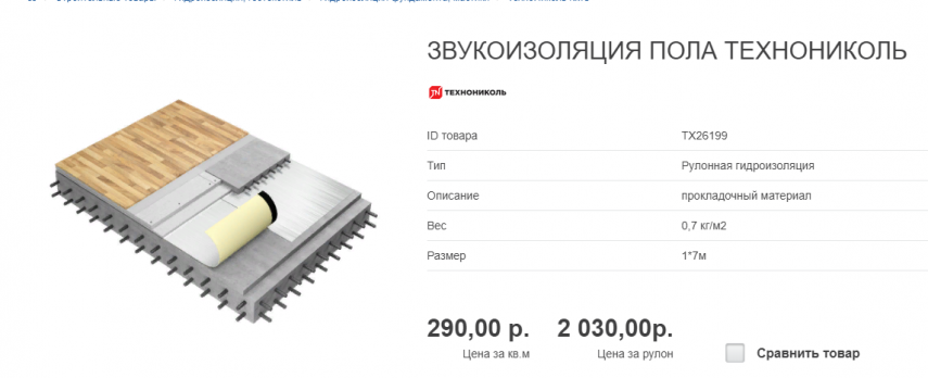

Понял, спасибо, подумаю.. но это не бюджетно точно.. ))
Можно что нибудь типа ДВП 25мм поискать, раньше в брежневках такую звукоизоляцию использовали.

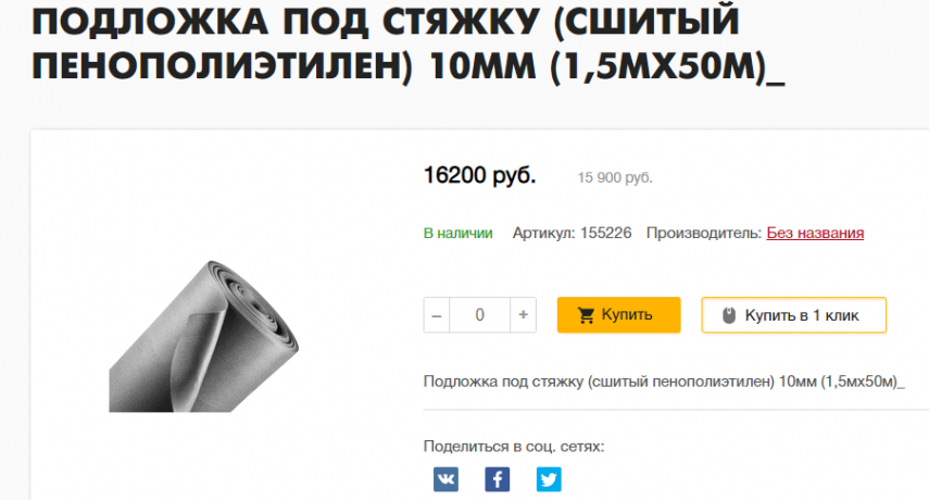

Нужно что-то упругое и не дорогое.. Вопрос прост до жути. Плохо делать не хочу - иначе просто залил бы ЦПС на плиту. Да и делаю для себя, вроде. Но, вроде! Развелся, взял себе эту квартирку и что с ней будет, допустим, через год - я не знаю. Потому и вкладываться в нее нет большого желания и делать плохо, чтобы потом перед кем-то стыдно было - не мое... Должна быть где-то середина.. ))
Про пылесос что скажете? Зачем? Убивать или не надо? Промышленного нет..

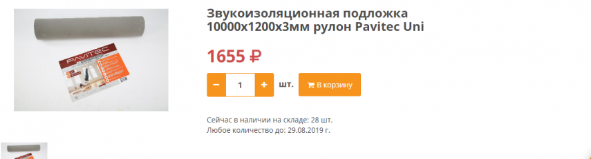

3 мм под стяжку мало
В характеристиках не предусмотрена возможность использования под стяжку.
Сверху однозначно ковролин, не люблю мыть полы.. Может в сумме хватит?
Нет. Учти, что не только соседи тебя будут слышать, но и ты их. У меня были одни заказчики которые на полу сэкономили. Когда заселились, Разобрали ламинат, положили под него подложку из пробки толщиной 10мм, посчитай, сколько она стоит ;)

ППС толщиной 50мм плотность 25 и армированная стяжка,
технониколь "Акустик-супер" Вспененный полиэтилен не стоит. Он проминается - деньги на ветер.
Кнауф "супер-пол" сухая стяжка. Ковролин под ногами - испачкается - хрен отмоешь

У технониколя акустик слой войлока +слой гидроизоляции. Вещь проверенная на деревянных перекрытиях и стенах с потолками. Работает хорошо
