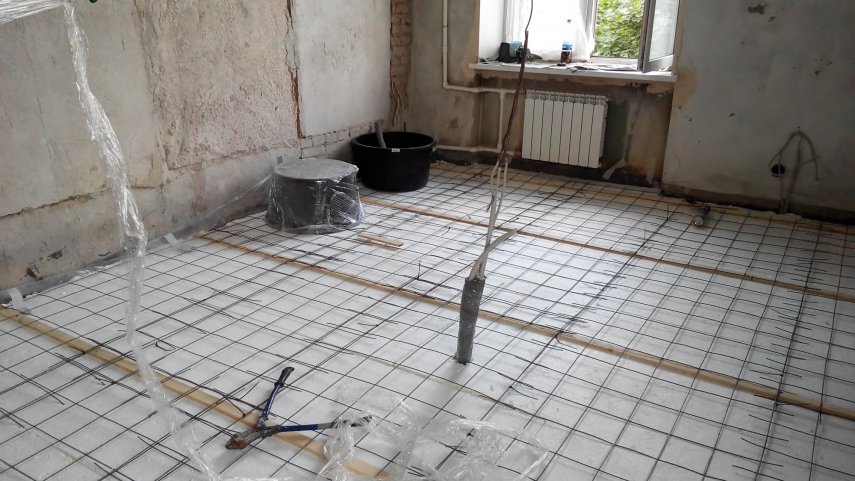

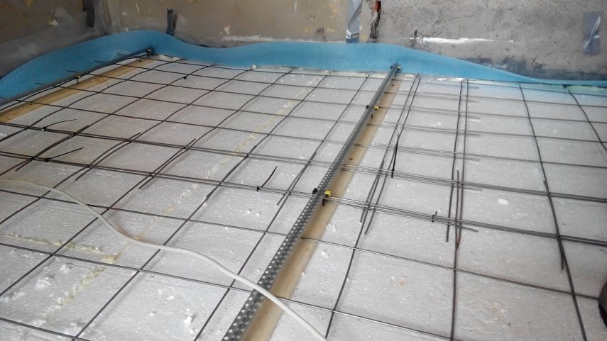

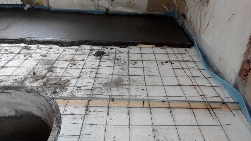

День добрый мужики. Помогите советом. Перекрытия плиты, седьмой этаж. Объясните пожалуйста что неверно в моей конструкции что исправить на этапе проектировки пирога. По факту вынес пол, перфом убрал неровности, подмёл тщательно, пыль есть местами но ещё перед засыпкой песка уберу. Отбил, разлет по лазерному уровню 30 мм
Что планирую:
отсекаю комнату доской с стороны двери.
Промазать пол мастикой гидроизоляционная в вёдрах кг по 5 идёт.
Демпферная лента по стенам
Песок на пол толщиной 10-15 мм, трамбовка.
Пеноплэкс полтинник, швы алюминиевым скотчем, плиты закрепить дюбелями
Пленка гидроизоляционная
Армировка сотая ячея, между собой проволкой вяжу, высоту 20 мм от пеноплекса на плюшки из плиточного клея
Маяки на плюшки в самом высоком месте выйдет 40 мм в самой низине 70 мм
Четырёхсотый цемент с песком один к двум плюс фибра плюс пластификатор.
После того как схватится доску в проеме выкину и в этом месте будет демпферный шов в коридор. Посоветуйте пожалуйста на опыте ширину шва. Или может кто формулу какую нить подскажет. И вообще как и где ещё эти швы располагать.
И ПОПРАВЬТЕ ПОЖАЛУЙСТА ЧТО НИ ТАК В МОЕЙ КОНСТРУКЦИИ. Спасибо, что прочли.
Гидра на пол не нужна. Достаточно промазать трещины гипсом, в сомнительных местах можно еще и сухого подсыпать. Затем песком в уровень засыпается выравнивающая подушка толщиной получается от 0,5 до 3,5см, затем стелится полиэтилен 100-150 мкм, швы проклеиваются скотчем. По стене демпферная лента. Потом ЭППС или ППС 25 плотности, сверху сетка, маяки, стяжка 50мм Фибру можно добавлять, можно нет, как по мне, так баловство. Раствор воду отслаивать не должен. Мы цемент берем м500. Разница в цене минимальная, а прочность выше на 20%
500 цемент и пропорция цемент-песок 1:3

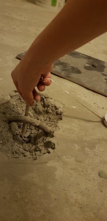

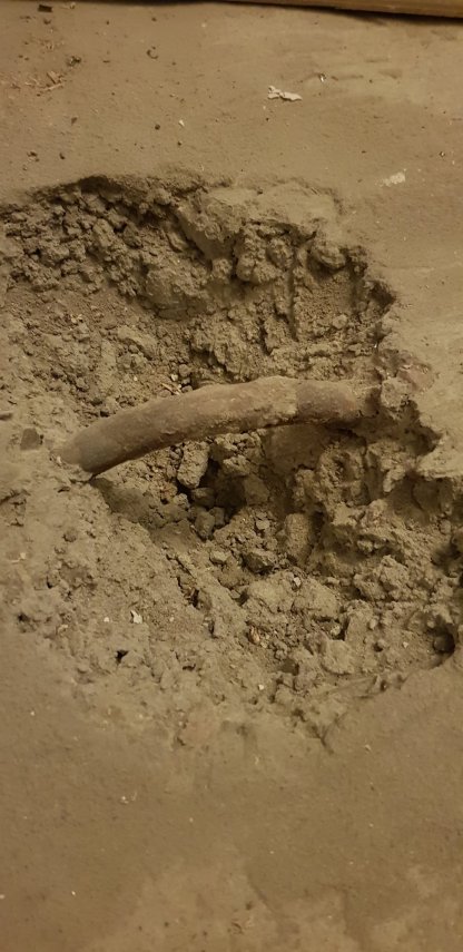

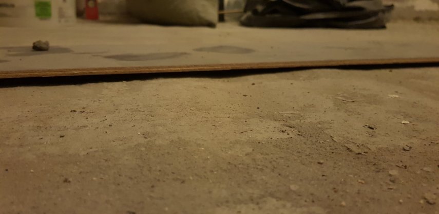

Здравствуйте. Затеяли ремонт, дом серии п3м, сняли линолеум, и хотели снять стяжку, возник вопрос насколько глубока стяжка, ковыряли, ковыряли и остановились примерно на 10 см т.к. испугались встретиться с соседями - мы с ними пока еще дружим ))) потолок высотой 264, также межэтажные плиты крупноразмерные беспустотные ЖБ-плиты (14 см) - тех. Характеристика. но что у нас под ногами тогда - непонятно, неужели плита такая пористая, волнами, шершавая и раскавыривается отвёрткой...? 1576265761130929189902530330382.thumb.jpg.b17e3ef5af940b16eba03e640ef74753.jpg
@Filimonia , то что на фото Вы ковыряете это монтажные петли. Не надо их трогать, просто отверстие вокруг них после установки плиты замазывается раствором а не бетоном, вот и ковыряется. Обычные плиты стягиваются между собой арматурой которая цепляется как раз за эти петли, но в крупноформатных плитах закладные детали находятся в других местах.
А стяжки похоже у вас нет.:unaware:
@volkodav но неужели поверхность плиты может быть настолько не однородной? Ну то есть идти волнами и быть шершавой? Я смотрю на потолок и вижу гладкую плиту, единственный изъян - это дырочки в плите над головой.
В другом месте ковырните, не у петли. Лучше всего в дверном проеме над капитальной стеной, если такая возможность имеется.
Может, может:) Вибро-столы больших размеров штука затратная, вот и ровняют как попало.
Что планирую:
смотрите у техноплекса инструкции по полу - крепить плиты XPS к основанию нет смысла. Это лишняя морока и время, они придавятся весом стяжки. Поверх можно постелить пленку, ну или проклеить скотчем - тут действительно на ваш выбор, что проще и быстрее. Дополнительно перед тем как укладывать утеплитель, я бы положил слой геотекстиля. Это снизит уровень ударного шума.
