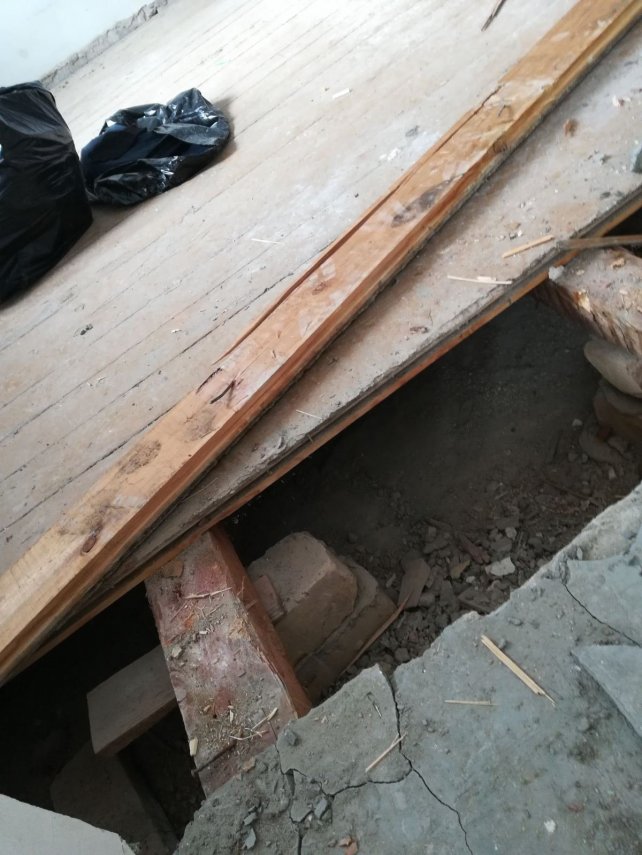

Здравствуйте!Подскажите, хочу стяжку. Под полом бетон(без мусора) высота до верха полов 40см.Чем засыпать все это расстояние до стяжки.
IMG-4d5b153d7e28a1f64f86e93c928eb00a-V
@Андрей0192 стяжку можно сделать на лагах. Кстати, с точки зрения шумоизоляции снизу решение наилучшее (правда, не очень бюджетное, если добиваться этой изоляции по максимуму). Причем в качестве опалубки использовать старый пол. В стяжку положить сетку.
Насыпать песка с гравием, затем эппс 10см и стяжку 10см
