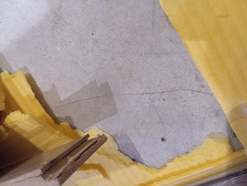

Добрый день. В одном месте начал вздуваться ламинат. Вскрыл. Обнаружил на стяжке пола трещину. Из трещины идет тепло. Соответственно на подложке и ламинате образуется конденсат. Отсюда и вздутие ламината. Внутри стяжки проходят трубы отопления (пласти рехау). Нужно вскрывать стяжку для проверки течи или это исключено? Давление в системе большое, на сколько я понимаю, и вода бы текла уже давно по мимо тёплого воздуха. Достаточно будет заделать трещину стяжки?
IMG_20231008_160229
у вас плёнка не постелена, 200мкм
минимум что можете сделать, трещину расшить и замазать, она небольшая, можно герметиком, типа силикона, через пистолет, кусок плёнки заложить, подложку, все стыки скотчем, и уложить ламинат.
Без гарантии, но лучше чем ничего, т. к. трубы должны были упакованы в свою теплоизоляцию.
Можно плёнку постелить с подложкой без ламината, и понаблюдать что там с конденсатом
Образование конденсата очень смущает. Переживаю за наличие течи
Конденсата быть не должно, и вздуваться ламинат не должен. Что-то течет. Вскрывайте без сомнений. Вариантов других нет.

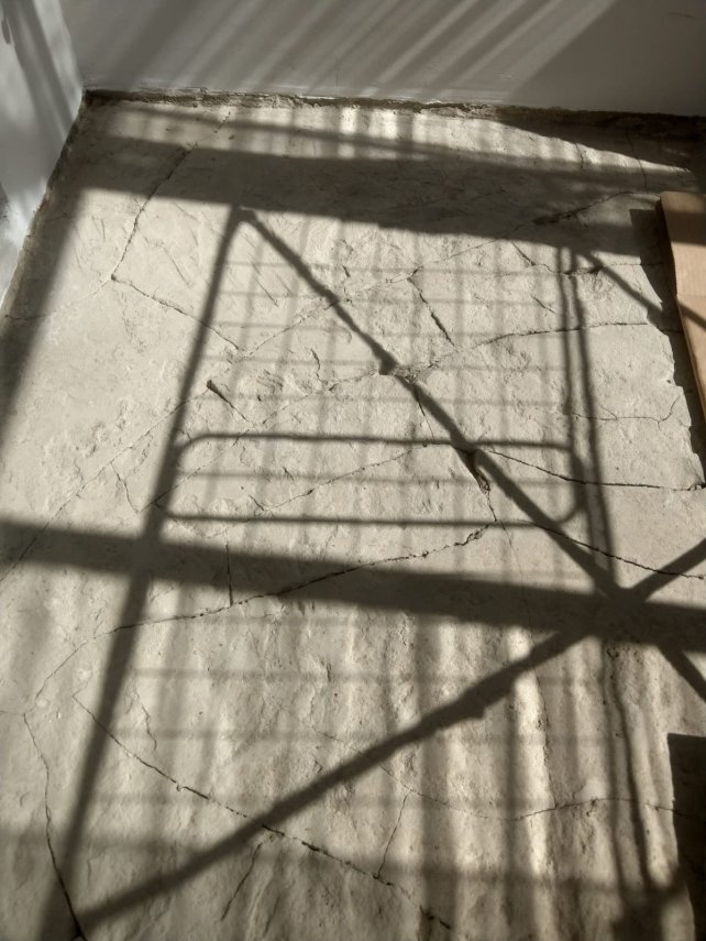

Старый дом. Нужно отремонтировать пол на балконе.
Балкон остекленный, но не теплый.

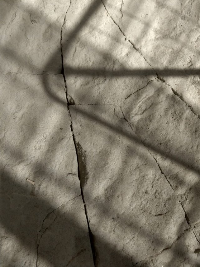

Сняли старую плитку то ли с плиточным клеем, то ли вместе со стяжкой. Точно сказать не могу, толщина снятого слоя сантиметров пять. Для клея многовато. Сбивал перфоратором. Отходила хорошо.
Под этим слоем обнаружилось то, что на фото.
Вероятно, это второй слоя стяжки. Или основная стяжка.
Вся в трещинах.
Первая мысль, что нужно расшить эти трещины и заделать реморнтным составом.
Смущает то, что это странное покрытие очень мягкое. Просто стамеской легко сдирается и трещины расширяются.
Прошу уважаемых мастеров посоветовать, что можно сделать в данной систуации.
Снимать этот слой до плиты или можно как-то подремонтировать.
Простучал, звук, вроде, везде одинаковый. В одном месте есть отличие.
Общая площать 6 квадратов.
Что будет в качестве финишного пока не знаю, так как не ясно, что тут со стяжкой.
Спасибо.
0b98dd46-6570-43eb-a7e5-cbd905777dea
d741cb0f-8476-4383-b04d-877cb1ca6bd1
Снять, нагрузка на плиту будет меньше
