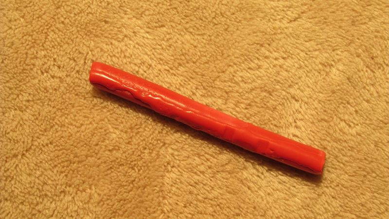

Нагревательный кабель уже изменил свою геометрию внутренней изоляции от перегрева. Я не дам гарантию его работоспособности на долгие годы, даже если установлю кучу соединительных муфт. Да и не решается проблема с теплоотводом под гипсовой штукатуркой, заниматься ремонтом до бесконечности? Не известно где расположен датчик температуры, насколько он корректно определяет температуру на кабеле. Дешевле забыть об этом кабеле в стене, и со временем сделать теплый пол, как источник обогрева с правильной конвекцией нагреваемого воздуха. Сейчас температура на отдельном участке в полу на лоджии +4С, почти как внешняя. Нужно решать проблему с теплопотерями через балконную плиту и прогревать воздух нагревательным кабелем в конструкции пола.
Для понимания, DEVI снимает полную гарантию на нагревательный кабель, установленный в помещениях с повышенными температурными режимами, такие, как хаммам. Такие установки часто не имеют достаточного слоя стяжки или плиточного клея над нагревательным кабелем на теплоизоляции. Законы физики никто не отменяет и кабель начинает работать с повышенной температурой, необходимо обеспечить максимальный отвод тепла. Нужно устанавливать высокотемпературные нагревательные маты.  Видео о таком ремонте, правда похожи причины и следствия?
Следующий момент, отсутствие УЗО. Нет УЗО, нет гарантии. Производитель четко оговаривает необходимость установки УЗО и это не только электробезопасность, но и сохранение от выгорания и разрушения по значительной длине нагревательного кабеля.

На фото вырезанный кусочек нагревательного кабеля со стекшей изоляцией при перегреве. Будем продолжать эксплуатировать такой кабель?

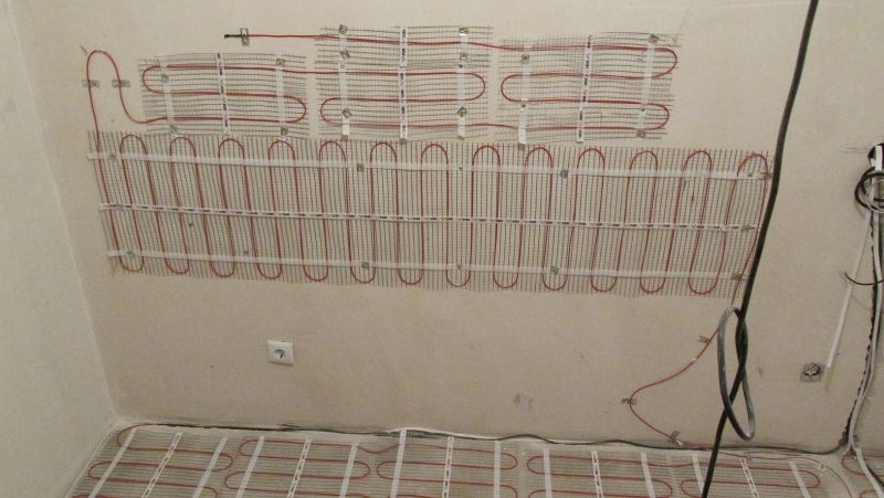

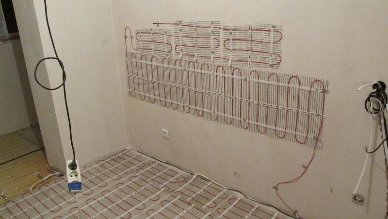

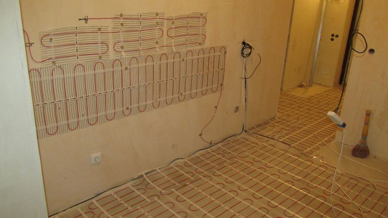

Вариант укладки нагревательного мата DEVI DTIF-200, как единственного источника отопления через конструкцию пола. Часть мата заведена на стену, будет тепленько за обеденным столом и как дополнительный радиатор отопления.
Конечно гипсовой штукатуркой ...      не будет заделываться. Вся стена декоративным камнем.
При подключении терморегуляторов сделаю термофотографии, как работает нагревательный мат.
