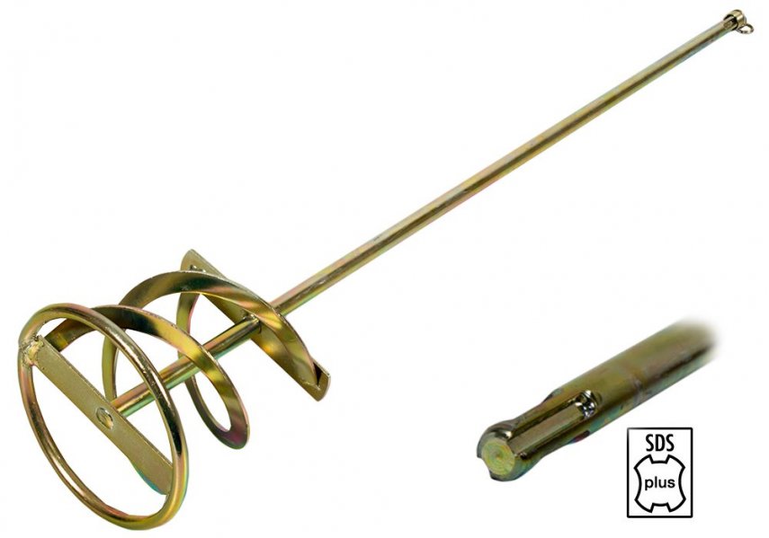

Это практически одно и тоже. Основная разница в переключателе реверса. 2450 -переключатель электронный -флажок над кнопкой. На 2470-переключатель щёточный - на корпусе. Второе отличие что 2450 при реверсе(обратном) теряет обороты, а 2470 практически теже обороты, что и в обычном режиме. Третье отличие-более обрезиненный корпус и рожок-упор над переключателем режимов. Всё остальное одинаковое. По поводу патрона дело личных предпочтений, патрон дело хорошее, но если есть дрель, то переплачивать пару килорублей необязательно.
Насчёт замешивания смесей. Сейчас миксер-насадки уже выпускают с концевиком как на бурах, посему переходной патрон под миксер уже не очень нужен.
