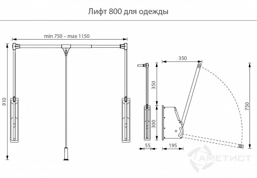

Pantograf_vid.jpg.baa902d3ba3cd9e1211f7904660c8a39.jpgPantograf_regulirovka.jpg.fd284abf84e842d51e75651c4b9c3e0f.jpgPantograf_razmery_1.thumb.jpg.e08d76adaff00d988262e16e867926a4.jpgPantograf_razmery_2.jpg.3837cd588b31aa9bc7ef5ce32b32e399.jpg
Если на пантографе много зимней одежды - его не так легко поднять/опустить, возможно для офиса, как вариант, женщинам выделить нижнюю перекладину, а мужчин "поселить" на пантографе :)- обычно их ставят вверху для мало/редко используемых вещей, т.е. он изначально не предусматривает, что его будут по 20-25 раз в день шорхать туда-сюда. У меня 4 года стоит в шкафу в прихожей, производителя не подскажу - без нареканий, но он поднимается/опускается редко. Кстати, у них вроде есть ограничения по нагрузке.
Может на работу не стоит?:) У нас были шкафы с обычными перекладинами, и те ухитрялись корежить. А пантографу быстро кирдык настанет, может какие-то сильно мощные и выдерживающие большой вес.... у меня два в шкафу, на большой высоте им не так то легко пользоваться:))) А уж если навешать десяток дубленок, то вообще тяжело будет
У меня почти 2 года. У дочки в комнате. Удобно, но он скорее не для офисного использования. Боюсь, что 20 и больше опусканий и подниманий в день на долго не хватит пантографа. Да еще и для пальто-курток ( все тяжелое).У меня в верхнем ярусе хранятся вещи, которые редко нужны.
Полезные отклики, а этот очень:
Товар хорошего качества.  НО! Нужно учитывать его особенности. Первое. Крепление к стене должно быть надежным, т.к. усилие на вырыв саморезов, закрученных в стену достаточно большое. К бетонной стене спокойно можно прикреплять. К пеноблокам - только с пониманием того как и чем Вы  крепите. Второе и важное. Учтите, что на всех рекламных фото под пантографом ничего не расположено. И это не случайно. Вынос опущенной штанги от стены всего 70 см. То есть под ним не может располагаться  штанга для одежды. А полки - только шириной 40 см. Иначе одежда на опущенном пантографе ляжет на то что снизу - что делает применение этого пантографа бессмысленным.
