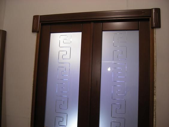

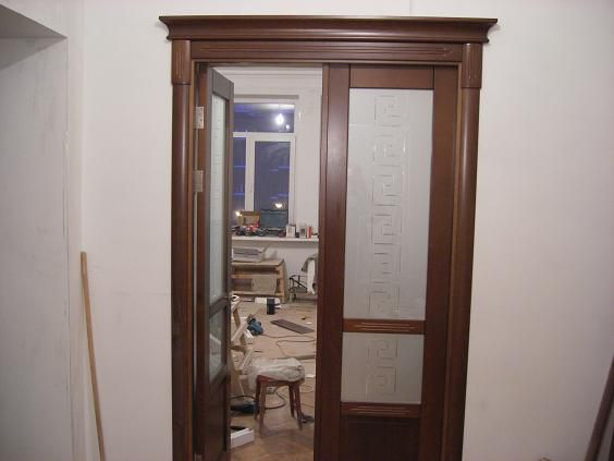

IMGP2719.JPG Вот это на мой вкус. Волховец, конечно, красавцы.

Вуд-Дорс, а как над дверью собирается и держится вся эта красотень? Есть какие-нидь фотки по этапно?

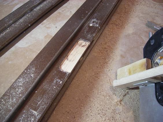

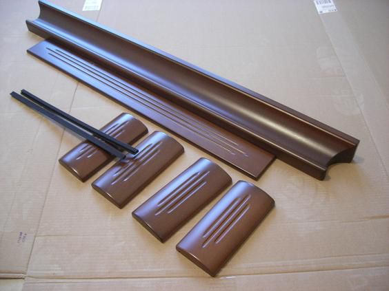

Сам. IMGP2691.JPGIMGP2696.JPG Да там все просто. IMGP26211.JPG Сама капитель крепиться на 2 шурупа - с обратной стороны петельки под них. Остальное на резинках. IMGP2716.JPG
Т.е. капитель висит просто как картина? Куда втыкаются резинки во всё остальное, сзади пазы какие то?
