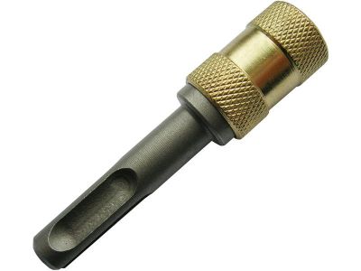

А все-таки как это перфом загонять саморезы-мне просто интересно стало
Включаешь перф в режим сверления и ставишь такой адаптер. Ну и конечно ловишь момент когда крутить хватит, а то бошки у саморезов отрывает :). Две-три бошки оторвёшь, потом проиноровишься, зато тянет ого-го :)
post-35955-0-26688000-1449399565.jpeg post-35955-0-60446900-1449399581_thumb.jpg
Не-е, такая не фонтан. Она только под обычные шляпки саморезов для картона, если пользовать саморезы по боле, эта битка не пойдет. И в полах как обычно зенковка, или продавливаешь саморез пока не "сядет", у этой битки ограничитель глубины. Её только на гипсокартон.
чтоб был,гайковерт больше валяться будет чем работать(т.к. по остальным работам он непригоден)винтоверт все равно на заметке будет,а сетевой шур  для повседневности пойдет да и крутящий момент вроде как заявлен за 30 н/м.С перфом надо попробовать покрутить саморезы.Все равно ваши советы и в пользу и на будущее полезны будут.
Не надо крутить саморезы перфом. У него дури слишком много. Это только от безысходности
Или только белые и жёлтые. У чёрных (калёные) будут головы отлетать, а это ещё тот геморрой.

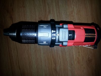

приехала моя игрушка  :D
Поздравляю! И Дедушка молодец, явно угодил подарком))
Дим, на игрушке молоток нарисован. У него режим молотка отключаемый чтоль?
Я хоть и не Дим, но ответ тоже знаю) Три режима: ударный, сверлильный и для закручивания с регулировкой усилия. Выбираешь один из трех и вперёд)
Хорошая игрушка однако  :up: . Полный фарш.  Как моя игрушка сдохнет, наверное поведусь на Милку
