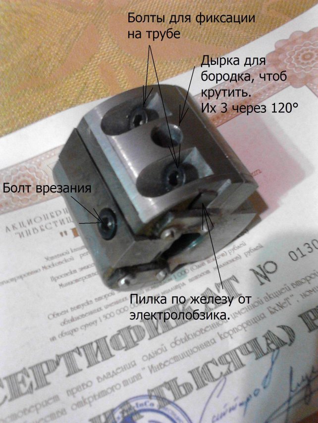

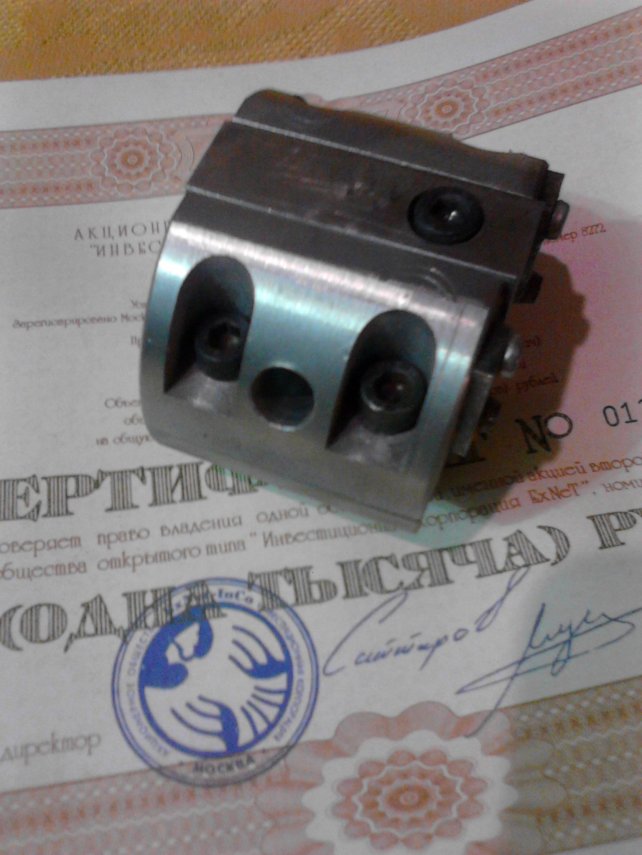

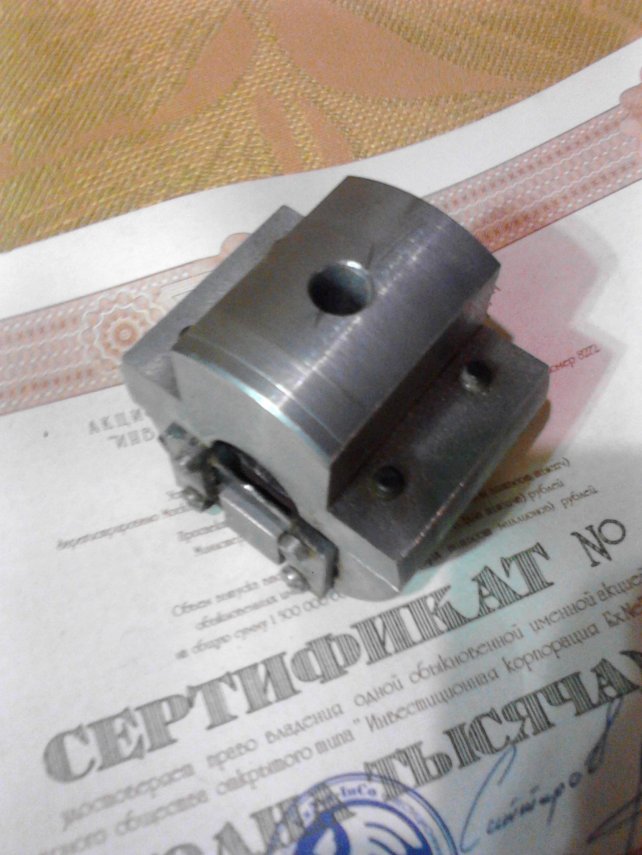

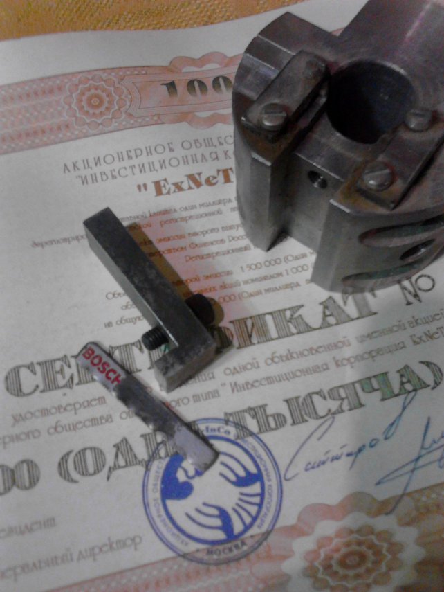

Я тут обещал фотографии "токарного станка" для резки газовых труб. Вот они.
Речь идёт о деликатной резке газовых труб без отключения, в трудных условиях близости стены, да еще с плиткой, обоями, и вообще после наведения марафета. Иначе я бы выложил фото болгарки. Идея проста: на трубе делается надрез как можно глубже и труба ловким движением руки отламывается, образовавшаяся дырка затыкается пальцем, а дальше варится заглушка или приваривается/нарезается резьба. Но об этом в другой раз. Приспособа сдалана наспех, продуманной её никак не назвать. Можно вообще из уголков, гаек и обрезков железяк сварить. Главное, эта штука позволяет спокойно, минут за 20 сделать кольцевую прорезь. Режущий инструмент - полотно от электролобзика. Оно тупится и тогда мы отрезаем милиметров 5-7, снова засовываем полотно на своё место и продолжаем резать. Такая "заточка" делается раза 4. Потребность в заточке зависит от качества полотна.
На трубу одевается сама железяка и хомут для направления (чтобы резак не елозил вдоль оси трубы). Когда пилка чуток врежется - хомут можно снимать.
Крутим бородком эту штуку, периодически подкручивая болт врезания.
Собственно всё. На картинках всё понятно.
