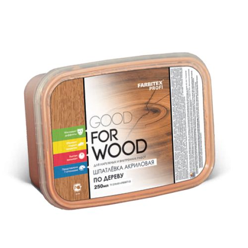

Опробовал шпатлевку акриловую по дереву Good for wood  сосна
Очень жидкая, цвет не соответствует, ближе к красноватому. Что-то перемудрили они с цветом. На влагостойкость не проверял.
Кто-нибудь пробовал ее, как впечатления?

Также опробовал шпаклевку для дерева "Good for Wood" (сосна), цвет даже рядом не находится с "сосновым" , ближе к рябиновому. Очень жидкая, с резинового шпателя стекает.
Может такая партия бракованная попалась.
Одно изготовлено в 2015, другое в 2016.
Довелось попробовать  эту шпаклевку пару дней назад . Цвет вроде похож на заявленный , а в остальном полное Г .
Переделал все VGT ,  другое дело
