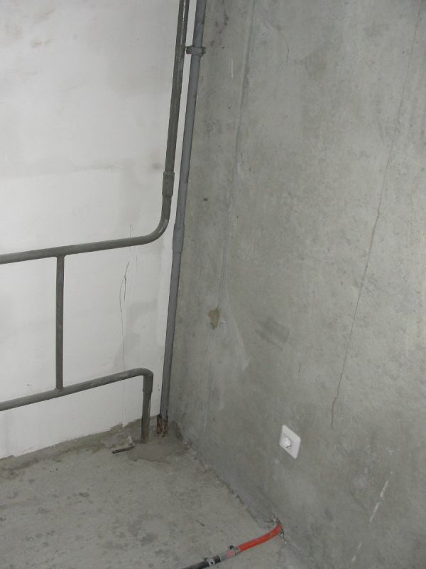

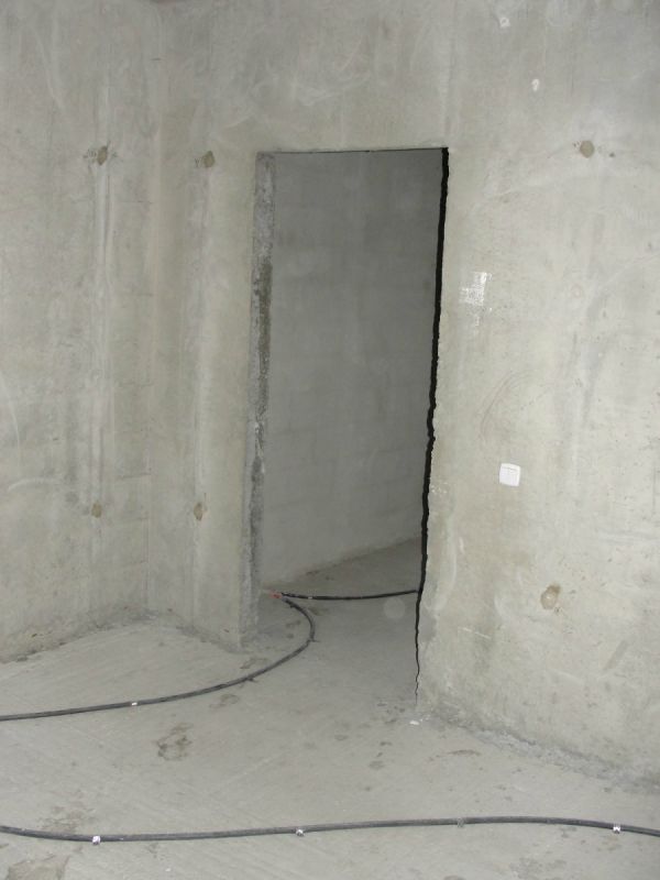

Ну вот, стяжки нет. можно сразу электрику под себя переделать.
На плане распишите помещения и где что планируете ставить из мебели и техники - дизайн по сути.
Оранжевые гофро-трубы - похоже ПНД. Это катит (горючие они) если слаботочка, либо кабели в исполнении НГ.
По поводу плана - понял, займусь и выложу.
Электрику буду всю переделывать, поэтому оранжевые и черные трубы заменю на стандартную серую гофру.
По поводу гидроизоляции вот так мне написал один человек тут на форуме:
volkodav" data-cid="198340" data-date="13.11.2011, 5:37 сказал(а):
Хорошо бы фотку посмотреть - сомнительно что это обмазочная гидра, скорее рубероид или что нибудь подобное кинули и проклеили битумной мастикой.
Фото дайте покрупнее.
ИМХО, она и есть. Тоже бы фото покрупнее стыка пола со стеной.

Сейчас дам увеличенные фото гофры и гидры.
Еще хотелось бы услышать мнение по сантехнике. Меня очень смущают белые вентили и трубы. Выглядят неубедительно (т.к. не похожи ни на что, что выкладывали уважаемые люди тут на форуме - медь, серый полипропилен и т.д.). И заменить их не получится, т.к. они на весь стояк тянутся. Так?
Увеличенные фото гидры и гофры:
https://homemasters.ru/up...11e42878.jpg
https://homemasters.ru/up...f5b5b61a.jpg
Чёрная труба тоже ПНД, только гладкая.
Из гофр ПВХ для заливки в стяжку лучше брать среднюю гофру (есть ещё лёгкая и тяжёлая), но обычно её в продаже нет - на заказ.
ryden Вы спрашивали можно ли на эту гидроизоляцию сразу плитку класть. У вас дом монолитно-каркасный соответственно перекрытия из сплошного железо-бетона. Поэтому по проекту использовали не рулонную, а обмазочную гидру, но скорей всего это та же самая битумная мастика.
Так что стяжку делать придется.
Что за аппендикс непонятный,обмотанный зеленой изолентой?А в общем состояние вполне приемлемое. :) ЗЫ. Ну никак у нас не могут побороть любовь делать толчок по соседству с кухней...
Это труба для слаботочки.. выходит напрямую в подъездный щиток, как мне объяснили, в нее потом будут проталкивать интернет, домофон, телефон, ТВ и пр. кабели.

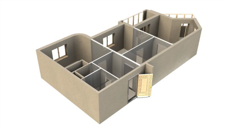

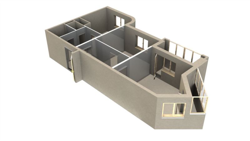

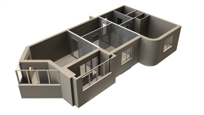

Немножко новостей от меня. Сделал все замеры в квартире, набросал схемку. Сейчас на чистовую делаю 3Д модель и чертеж, в точном соответствии с размерами. 3Д почти готово, чертеж на неделе добиваю. Далее уже сразу решил сделать небольшую перепланировку - сместить дверные проемы на 25 см в коридоре, чтобы глубина шкафа купе была 80 см и на 20 см дверь в ванной, чтобы можно было поставить ванную 170х85. ext_e7d4513c39eb3885572375ff5b4e5388.jpgext_30f8da5006c52c705796bd32f0603152.jpgext_e2bd5749e5205e8761f9862840c96259.jpg Двигаюсь дальше. по-тихоньку... :)
Не игнорируй раздел "Мебель и дизайн интерьера", люди там грамотные и опытные есть.
Стараюсь вообще ничего из полезного не игнорировать. И на счет грамотных людей не сомневаюсь.Но на данном этапе пока нет необходимости, да и полезных тем там крайне мало (просмотрел первые 6 стр. раздела).Моя модель полностью сделана в соответствии с размерами реальной квартиры, сейчас добью чертеж и начну продумывать и накладывать мебель, инженерку и пр.
