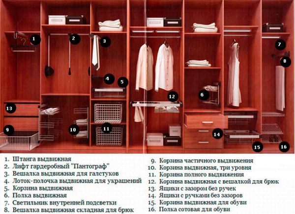

Уточню, ты предложил некоторым полкам "с частым использованием" уменьшить глубину и высоту?
Нет, предлагал в одной глубокой и высокой (в этом пространстве) поместить ещё одну полку укороченной глубины и поставить её вплотную к задней стенке. таким образов полка будет вроде глубокая и высокая, но за счёт её разделения по высоте более удобная на мой взгляд. Вот , чтоо я предлагал. У моей тёщи полки щириной сантиметров в 70-80 и глубиной в 60 , аццки порнографично и архи неудобно, но разделять их не стал, думать надо было головой, а не вестись на то , что дядя наваяет и потом с этим жить))) , делал не я))) и исправлять не хотел (вредный)
А если вместо полок поставить корзины?
По большим полкам (50х40х60см-глубина) определился в них сделать низкую (8см) полностью выкатную корзину, так можно будет копаться в дальнем конце свободно.
для ниш с большой высотой нашёл вот такое решение - гибрид с выдвижным яшиком.
@bagayama
Решение интересное, может действительно с ними будет удобнее.
