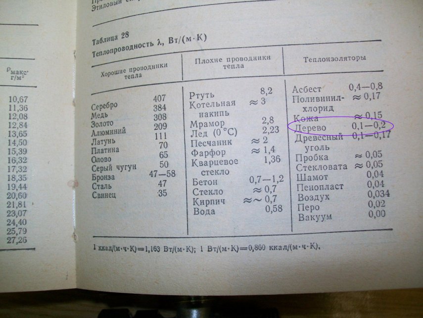

Ещё можно посчитать теплопроводность бруса, огорчиться и закупить дополнительную теплоизоляцию под обрешётку.

Прикинемся понимающими. Технология "ультра зашибись" и параметры не скрывают. Вот:
Всё честно. Вот прям уважение к авторам. За идею и честный параметр! Токмо у современных теплоизоляционных материалов не 0,3, а 0,04 и меньше.
Да и параметр ихний какой-то скромный. Вероятно, роликодел что-то напутал - должно быть меньше.
А ещё они говорят, что никакой склейки, всё монолитное. Это какого качества и количества древесина требуется! А отходы? Они на ДСП пойдут. Но всё равно продукт очень дорогущий будет. Да ты на их сайт слазай. Там только семизначные числа.
