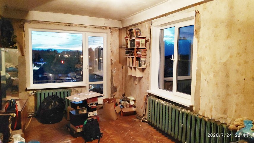

ДИМА!!! Это неправда или фотошоп :)
Сам снимал. По маркировке снимков разве не видно?
