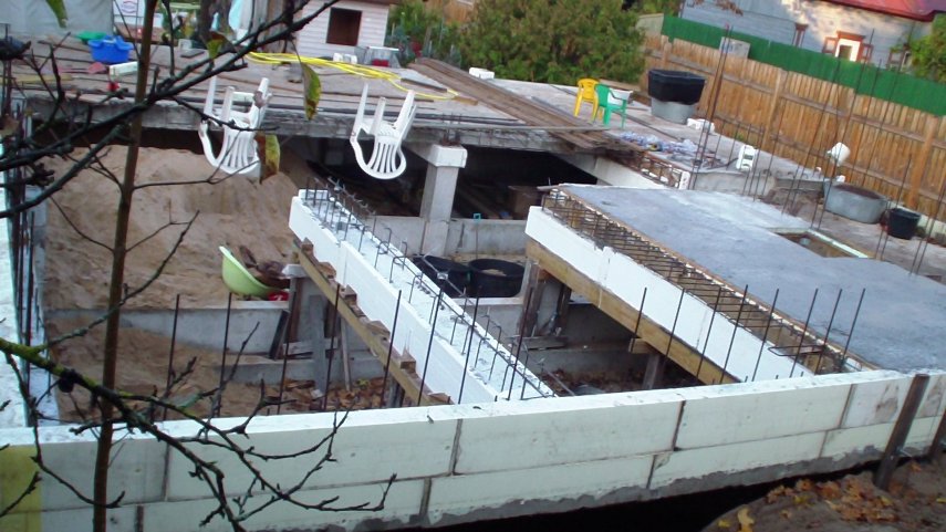

у нас 2 события с которыми можно поздравить: вчера сделали спицу в подвале (не сами), а сегодня закончили стенки фундамента. и балки все уже готовы, осталась половина перекрытия.
спицу замывали с обсадной трубой. поставили на мелкий светлый песочек на 18 метров. на глубине 4-5 был вонючий ил, вонял сероводородом. водоупора как такового не встретили, только песок мельче или крупнее, но весь мелкий. последний песок, на который поставили фильтр, не вонял ничем, но вода идет все таки чуть с запахом. не особо надеюсь что кто-то мне что-то по этому поводу может сказать, знаю что в России такой способ добычи воды не распространен. но вдруг. в общем, не знаю, расстраиваться или нет. есть надежда что это вонь попала из вышележащих слоев во время работы и по мере прокачки уйдет. или не уйдет. вдруг у кого есть опыт
у всех в районе спицы на метров 15-16 плюс-минус, и у нас есть старая на улице, вода в ней хорошая.
10 метров ничего не менялось. учитывая соседние спицы, глубже не стали.

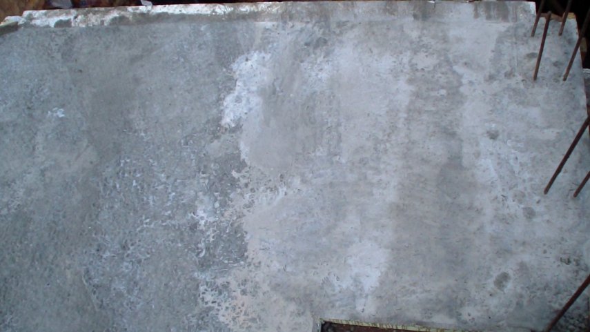

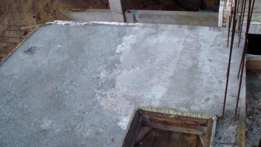

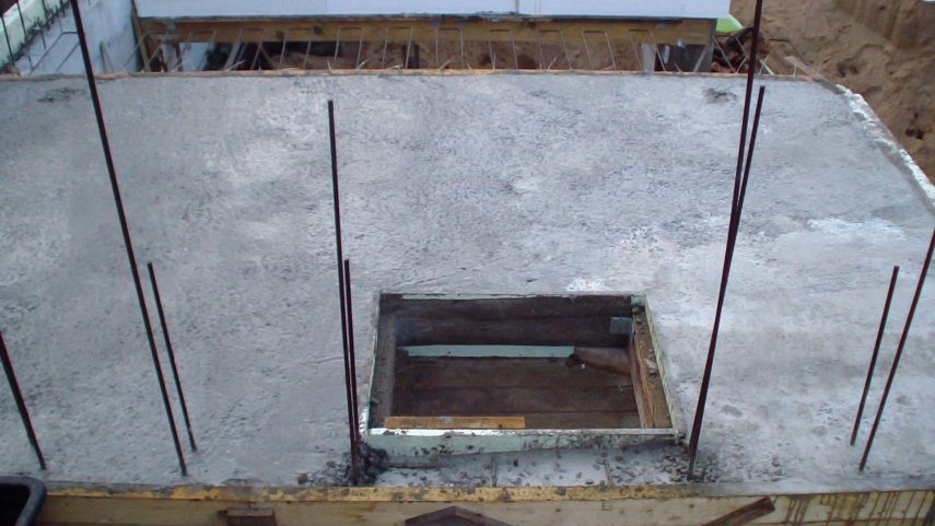

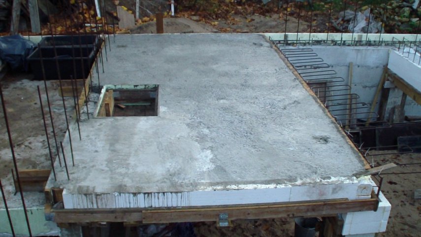

у меня тут и радость и огорчение. наконец-то залили первый кусок перекрытия из последней пачки. это круто. и впервые весь цемент потратили, даже чуть не хватило. но это нестрашно, оставили недолитым место где это не важно. а все потому что я нашла старое ведро, а оно чуть больше чем новое, хоть номинально оба 5 л. ну ничего, бетон лучше будет.
но. заканчивали по традиции по темноте и один замес у меня получился слишком жидким. на всем последующем бетоне выступила вода. слой небольшой, камни через него проглядывали, но отличается от остального бетона заметно, верхний слой белесый. и случилось это конечно же на самом уязвимом месте.
что скажете, будет вся толщина бетона хуже от этого или только верхний слой?
вчера следила строго под прожектором, жижи не было, а в конце опять квадратик с водой. видимо вода по мере заливки стекает вниз а в конце стекать уже некуда и всплывает. а летом такого не было, хотя бетон был заметно жиже (воды больше). видимо на жаре успевало высохнуть раньше чем мы заканчивали.

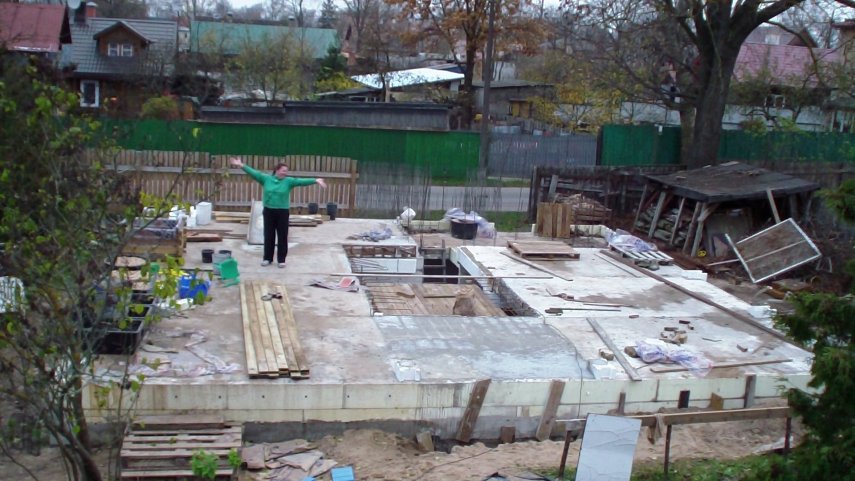

есть ли у вас опыт укрытия бетона без подогрева? то есть с подогревом от подвала. щас подробнее.
заливке подлежит тот кусок посередке, где торчит деревянный настил. все залитое перекрытие (и этот кусок тоже уже) изолировано внизу пенопластом. в половине подвала (в том числе и в середине) вместо пола голый песок - то есть от него идет тепло.
через неделю обещают морозик, ночью до -7.
у меня есть идея: залить завтра и укрыть пленкой заливку и весь оставшийся проем в перекрытии. предварительно вокруг заливки с 3 сторон положить оставшийся пенопласт, чтобы приподнять пленку и утеплить соседние участки. по идее тепло от песка должно подниматься вверх и греть бетон.
что скажете, идея хорошая или так себе?
зимнюю добавку добавить не могу, для нее температура бетона должна быть +15 или даже 16.
и греть какими-то устройствами не хочу, тогда проще до весны отложить.
простите, другой фотки с хорошим обзором, но без зеленого колобка нет.
Калорифер можно туда дополнительно загнать, чтобы температуру под пленкой поднимал. Мне кажется просто под пленкой все равно замерзнет. Если только пенопластом не только по бокам укрыть, но и сверху еще.
2 часа назад, FugenFührer сказал:
На тёплой воде замешивай.
могу на теплой. но реально это будет 3 литра воды на около 50 кг холодной сыпучки. есть смысл?
думала пленку в несколько слоев со щелями если получится.
а если пенопластом сверху, то он пленку придавит, а вся затея в том чтобы над бетоном стоял теплый подвальный воздух.
ваще прогноз уже поменялся, стал чуть лучше. мороз раньше, но меньше - до -5 ночью.
не знаю, как правильно посчитать, на сколько будет теплее бетон если использовать горячую воду, считаю интуитивно - перемножаю градусы на килограммы и делю. в общем, что в цельсиях, что в кельвинах получается +5 градусов. если вода 100. есть смысл попробовать.
