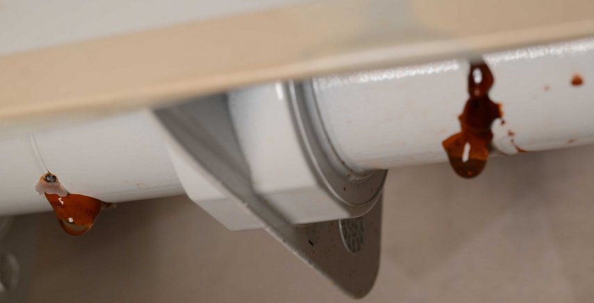

Монолит на деле не монолитный. Наколка в виде рекламы. Соединение с трубой из гнутого тонкостеного металла, которые ещё и ослаблен тем, что в нем нарезана резьба.
Деньги на ветер. Угроза затопления.
Global Style стоит несколько лет в той же квартире где в другой комнате "монолит" стоял, поставленный гораздо позже глобала. Монолит прохудился в нескольких местах, глобал живой.

Еще заметил, что места установки заглушек на рифаре и присоединения труб имеют по виду слишком хлипкую резьбу. Там не литой металл, а как бы труба, имеющая поворот внутрь. То есть допустим как мы носки выворачиваем или рукава, берем конец носка/рукава и этот конец поворачиваем внутрь и чуть туда затягиваем. И на внутренней части этой затянутой трубы / рукава нарезаем резьбу. Метал, в котором нарезана резьба, сам по себе тонкий, да еще в нем и резьбу нарезали. на одном из стыков прямо было видно деформацию на металле стыка. По виду туда если слегка ударить, то эта резьба погнется вместе со стенкой трубы. Вот тут на фото это видно на двух картинках, которые идут над словами "Преимущества и особенности радиаторов Rifar Monolit". И тут.
Вот у глобала стыки надежнее по виду, выглядят как литые и фрезерованные.

Рифар Монолит потек через несколько лет после установки.
В разных комнатах стоят:
1. Чугуний.
2. Рифар монолит.
3. Глобал Стиль.
Рифар самый молодой, он и потек, сначала по одному стыку секций, потом через несколько дней еще по двум.
Не пойму как он мог потечь, если вроде как в нем стыки не свинчиваются, а как то на заводе монолитятся что ли.
При этом внутри радиатора, где течет, не видно каких то больших изьянов.
Я первую течь устранил тем, что скрутил пробки и залил каким то клеем внутри, где примерно текло. Течь перестало.
Залить было удобно так, как потекло через стык в крайней секции.
А теперь потекло через стыки во второй и третей секциях снизу. Не как не возьму в толк, чего это вдруг такой прорыв сразу в нескольких местах.
Помнится в описании где то смотрел, что там не скрутка. И внутрь если глянуть то там не видно стягивающих ниппелей или как там они называются.

Собраны они из секций . Поэтому текут точно так же что и сборные ( заводской брак) . Только в отличии от сборных ее перебрать нельзя.
