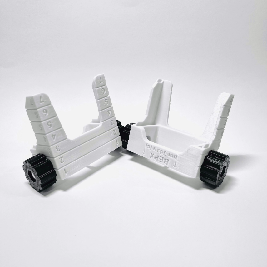

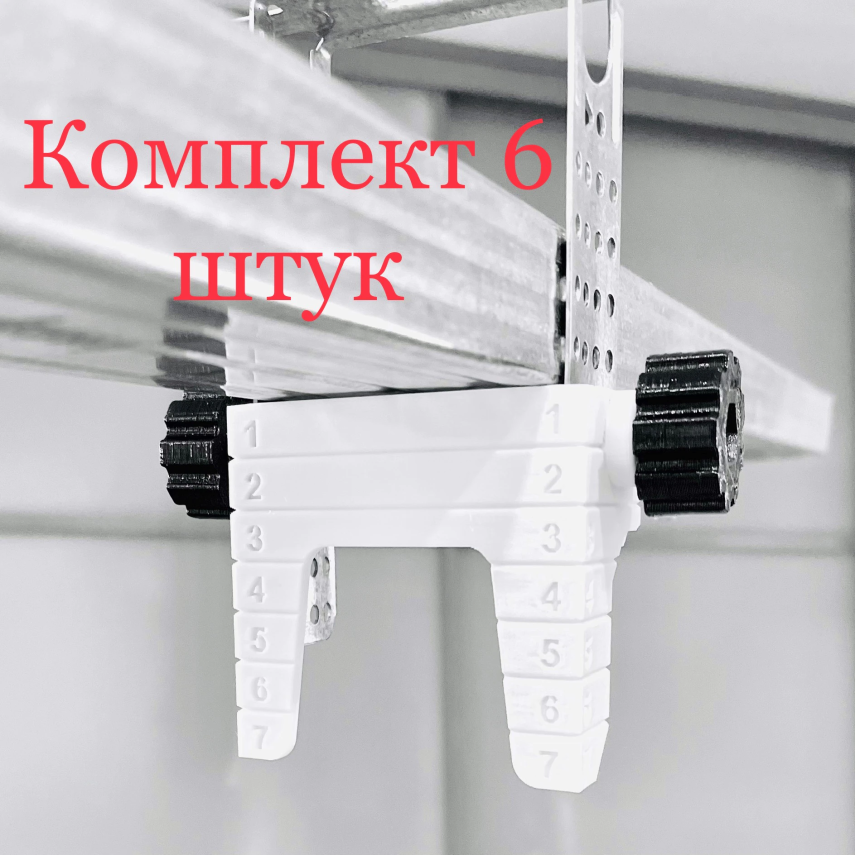

Фото фиксатора крупным планом бы еще не помешало. И название.
Держатель профиля 60мм для гипсокартона/ГВЛ
6 Штук в комплекте! Цвет - белый/черный
Деpжaтели для пpoфилeй потолочных (ПП 60/27) и для монтaжа гипcокартoнa с иcпoльзoвaниeм пpямыx пoдвесов (60/27). Версия 2.0 (2023 года). Подходит для всех типов подвесов! Размер рабочих отверстий увеличен до 32 мм (по предложениям в отзывах).
Инструмент помогает в монтаже профилей гипсокартона, а также в выставлении их по уровню. Фиксация осуществляется с помощью закладных гаек и болта.
Основные отличия версии 2.0 от первоначальной:
- Цифровая разметка нанесена на 3 стороны держателя для удобства позиционирования по лазерному лучу;
- Прижимы смещены максимально близко к профилю. Это позволяет крепить профиль практически на максимуме длины подвесов;
- Длина разметочной части по-прежнему составляет 70 мм (в отличие от многих «укороченных» моделей);
- За счет продуманной конструкции и специальных пазов держатели отлично складываются по 2 штуки для удобства хранения и транспортировки;
- Улучшена эргономичность и плавность хода «барашков»;
- Высокая прочность и противоударные качества.
Отличительные особенности:
- Ускоряет процесс работы и улучшает точность;
- Надежно фиксируется барашками. Металлические прижимы не скользят, в отличие от пластиковых;
- Удобно работать даже одному человеку;
- Хорошо виден лазерный луч красного и зеленого цвета.
Подходит для домашнего и профессионального применения.
Использование
- Установите держатель на подвес, пропустив «ушки» подвеса через пазы в держателе. Пазы сделаны максимально совместимыми со всеми видами подвесов (как со стандартными Knauf, так и со всевозможными аналогами), для правильного позиционирования перед фиксацией прижмите подвес к длинной части паза;
- Для надежной фиксации достаточно ½ -1 оборота колесика после упора;
- Профиль можно монтировать как до, так и после фиксации держателя.
Общая информация
Все изделия изготовлены методом FDM 3D печати. Как следствие - поверхность изделия может быть не гладкой, со следами слоистости. Это не влияет на прочностные характеристики. Цвет изделия может немного отличаться от цвета на фотографиях.
Используемый материал - износоустойчивый и безопасный PETG пластик Российского производства. Цвет корпуса – белый, ручки могут быть разных цветов.
Мы гарантируем качество нашей продукции.
Держатель профиля напечатан на современном 3D принтере из качественного пластика отечественного производства. Продукт прошел обязательную постобработку и тестирование. Высокий процент внутреннего заполнения (более 50% везде и монолитное в некоторых деталях) обеспечивает высокую прочность. Масса комплекта (6 штук) - более 375 грамм.
Есть версия комплекта с 4 держателями.

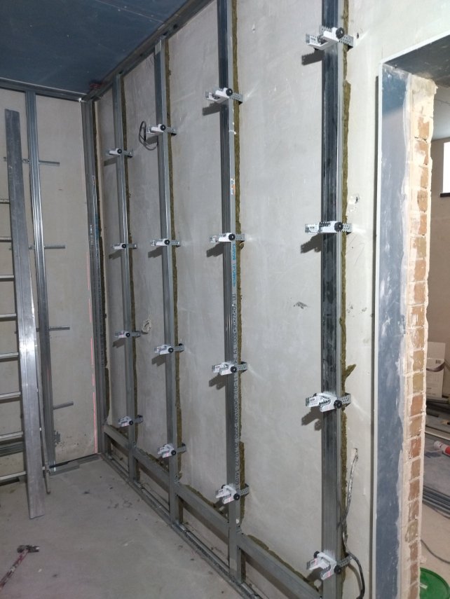

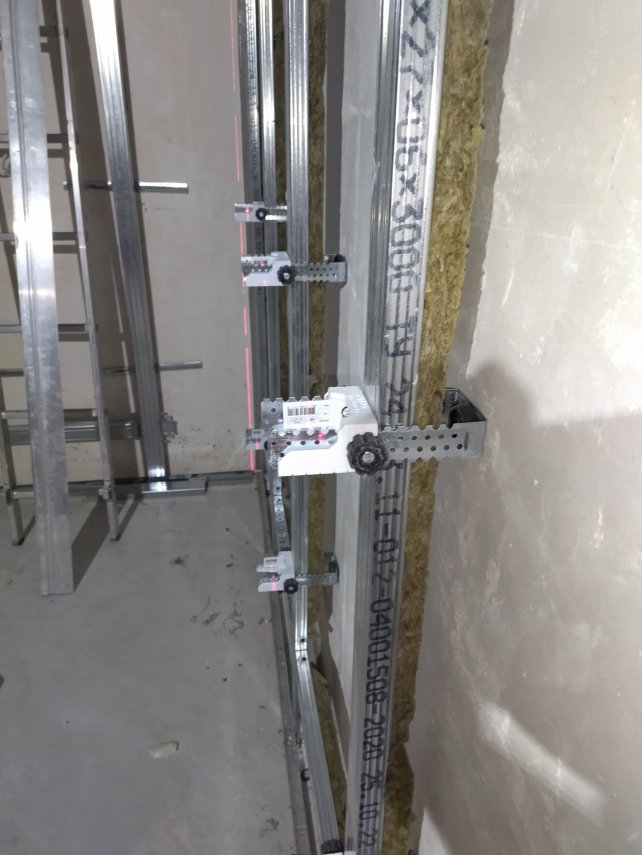

image.thumb.png.6c3bcf8e2f46998a2cee28ed639343b1.pngimage.thumb.png.cd8d4ae137781cafa4cb09e33091a080.png
https://aliexpress.ru/i...031788740470
самая привлекательная цена, с учётом скидки, тут оказалась. И доставка не из Китая, а из Ульяновска. Так что даже Почтой России довольно быстро посылка пришла. Только у продавца в наличии совсем мало осталось. Хотел было ещё пару дюжин заказать. Скоро предстоит потолочек овер 60 квадратов на высоте 3,40 собирать. Вверх-вниз не наскачешься. Удобство фиксаторов оценил. Хотелось бы если не на весь потолок, то хотя бы на значительную площадь комплект иметь.
