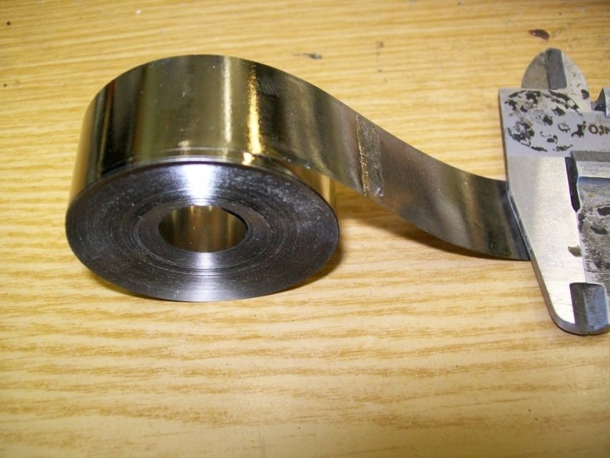

Специально для тебя 2 картинки выкладываю.
Сейчас глянул цену плёночных и охренел. А тут получается на кв.м 6-8 полосок. Ну 10.  Итого 10 метров ленточки. Честно говоря, не знаю сколько сейчас она в Боровичах стоит. У меня другого производителя. Калуга, если не ошибаюсь. Но я не уверен, что у них производство живо.
Метр ленточки шириной 20 мм весит около 3,5 грамм. Уж не знаю, почему наши часто стесняются выкладывать цены на сайт, а всё по запросу? Если ориентироваться на Китай, то 10 баксов за кило max. Можешь прикинуть цену метра ленты и кв.м нагревателя.
