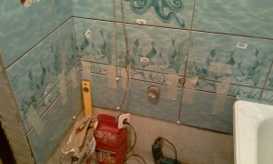

новый кирпичный дом (4 года), стояки г/х воды на площадке, уровень ремонта "средний+", все делал сам по выходным (то есть ванная должна быть в раб. состоянии к концу вых.)
1. оббиваем старую штукатурку:
2. делаем разводку ПП труб:

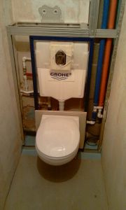

3.устанавливаем инсталяцию:
4.штукатурим:
5. сбиваем всю стяжку, удаляем старые ПП трубы:
6. крепим на анкера раму для навески ванны (сваренную из уголока 50)
7. укладываем кафель за ванной:
8. вешаем ванну (ее еще покрасить решил):
9. доламываем стяжку:
10. устанавливаем полотенсосушитель (ед. работа для которой пригласил стороннего мастера, ну нет у меня газосварки :))) , долбим все сам )
11. заливаем наливной пол (получилось порядка 10-15мм):
12. клеим кафель:
13. монтируем каркас ГКЛ и закладные под сушку навесную:
14. монтируем влагостойкий ГКЛ, шпатлюем, шлифуем:
15. красим (сначало покрасил белым, потом в два слоя (с сушкой каждого) отколированной под плитку):
16. утепляем пол:
17. клеим теплый пол:
18. укладываем плитку на пол:
19. теперь можно доклеить нижний (резанный) ряд плитки:
20. красим лючек и вент.решетку:
ванна закончена:)

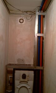

в туалете работа только началась:
забыл упомянуть перед "утеплением" пола, после заливки наливного пола, делал гидроизоляцию (на фото видно - синяя такая)

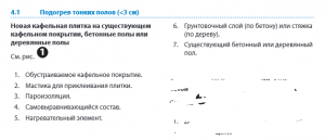

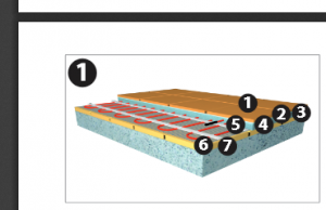

как я понял  на эппс утеплитель  был раскатан теплый пол и сразу уложена плитка ?
да, толщина клея около 10-15мм, эти маты идут именно "в клей" - что то не так?
в инструкции даже ЭППСа нет:
Не так то что нету стяжки и сразу на эппс уложена плитка
выше писал же, на бетонную плиту залил "наливной" пол (церезит 175) он намой взгляд лучше "стяжки", потом гидра, потом ЭПСС
Вот это Sano и хочет выставить на вид: мат разложен прямо на ЭППС, а не на стяжку, и греть-плавить будет ЭППС, и плитка наклеена не посредственно на ЭППС
почему будет "плавить ЭПСС" ? в соответствующей ветки писали, что именно такой порядок:
1. под теплый пол ЭПСС (не греть соседям потолок);
2. на него уже сам теплый пол в клей;
"стяжкой" является сам плиточный клей, я его специально потолше намазал.
скажем проще - чем черевато?
Плитка отвалится, не выдержит нагрузок, точечных нагрузок, тонко, как скорлупа у яица, надавил и вмятина
может и будет чудо, но чудеса редкая штука

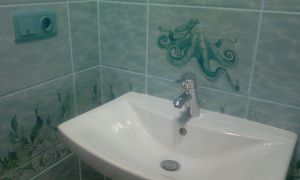

и на отвлеченную тему: ребята, как же с этими новомодными смесителями голову под краном помыть? а воды в ведро набрать?
плитка понравилась. и ваше трудолюбие
"- Если нагревательный кабель устанавливается непосредственно на теплоизоля -
цию, можно использовать металлическую ("штукатурную") сетку с ячейкой около
2 см и диаметром проволоки 1 мм. Убедитесь, что исключен контакт кабеля с
изоляцией на всей площади укладки. Для избежания контакта кабеля с изолято -
ром также можно произвести предварительную заливку тонкой стяжки, а затем
устанавливать кабель."
И фото там посмотрите с укладкой на теплоизоляцию - отделяет кабель от Утеплителя пространство и металл. сетка.
Сколько-то у вас это всё будет работать, но придёт тяжёлый приятель, или кто попрыгает в ванной - плитка потихоньку начнёт бухтеть и повреждаться изоляция кабеля. Обязательно поставте на линию ТП УЗО, и лучше бы с чувствительностью на 10мА.
