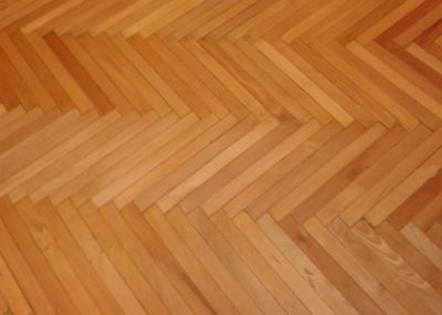

Планируем обновлять паркет (на фото) . Встал вопрос о лаке. Нужно, чтобы покрытие продержалось лет 6-7, т к возможности обновить в это время не будет.  Еще есть вопрос безопасности для здоровья (ожидается малыш в обозримом будущем). Этим критериям, похоже, удовлетворяет водный лак Bona Traffik  (по отзывам с разных сайтов) , но финансово 10-12т на лак не осилим. Насколько понимаю,  такой срок эксплуатации выдержат лаки алкидно-уретановые, но,  встречала информацию, что они выделяют вредные вещества (или это только в процессе нанесения? или может нужно взять очень качественный, но какой?). Помогите, пожалуйста, выбраться из этой неопределенности, выбрать лак и наконец-то получить красивый пол ))
P.S. знакомый предложил покрытие маслом. Мне нравится, но смущает большое кол-во щелей  в паркете. Вроде как лак в 3 слоя – доп. защита для шпатлевки. Или это не так?

Не, ну на 6-7 лет алкидно-уретановые лаки или вообще двухкомпонентные с отвердителем (воняют - жуть). Или финские или шведские на водной основе но тоже двухкомпонетные.
А может есть опыт свой или знакомых, какие из алкидно-уретановых/кислотных проверенные, а на какие смотреть вообще не стоит ?
Bona Traffic от 5 до 8 тыс. рублей за 5 литров. Вполне приемлемая цена. Экологически безопасный износостойкий и простой в нанесении, прощающий ошибки в неопытных руках. Но Ваш паркет сначала надо ремонтировать со вставками и шпаклёвкой.

Да, думали про него, но 8 т.р., только на лак – это за пределами  бюджета, да  и 5 л может  не хватить на 18м (по расчетам). Паркет, понимаю, готовить нужно,  значит мастера еще придется звать. Значит, таки, выбор сделан в пользу  алкидно-уретанового.
Для ремонта брала belinka parketin, до сих пор паркет как новенький! И экономично - расход небольшой получается.
Тиккурила "паркетти ясси". По идее на вашу площадь 5 л хватит и еще останется.
Ну какое здесь масло? Просто забудьте про это. Паркету нужен жесткий ремонт и дорогой лак, способный удержать разрушение старого паркета. Треффик, имхо, жестковат для этого . Лучше более эластичный loba2 к супра или strato 462... Да, лак недешёвый, но он того стоит.

ничего себе сколько рекомендаций! позднее чем покрыли, но все-таки спасибо за отклики! для завершения истории одного паркета: взяли полиуретановый triumph, 3,8 л хватило на 3 слоя, повторные слои покрывала я, очень довольна как лак лег. Конечно, не без огрехов, но для неопытной женской руки результат очень лестен  :congratulate1: ! из минусов - сверху можно крыть только таким же видом лака (судя по поиску в инете). Спустя 6 мес вид красивый. Царапается, конечно, если диван раздвигать,  но с высоты роста незаметно. Фото обновленного паркета для иллюстрации.
