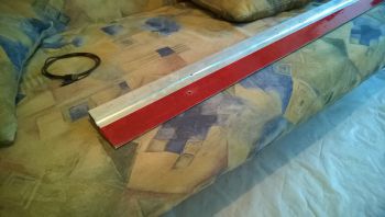

Вот правило со скотчем:

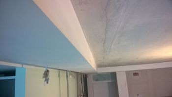

Вот сделанный так потолок (еще не покрашен):

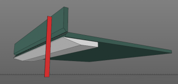

Фоток как делал не нашел, нарисовал картинки:
Ну на гипсокартоне я делал фаски для большей прочности.
Правило прикреплял прямо к потолку шурупами (сверлил в правиле отверстия). Тут нужно рассчитать чтобы попасть в профиль. У меня отверстия получались на скошенной части правила, но вроде это не помешало.
Скотч на правило нужно клеить ровно, тогда обе стороны формируемого угла сразу получатся ровные. Когда клеишь скотч, нужно следить за пузырьками воздуха. Те, что не выгнались, протыкать (канц. ножом, например) и приглаживать. Щас сфоткано другое правило, скотч приклеен кое-как.
На одном участке я прикрепил правило а прогрунтовать забыл. Прямо с правилом грунтанул. Вообщем видимо грунт затек под правило, потому что потом я его еле отодрал :). Не нужно так делать.
На картинке красным показана линейка, я так ее прикладывал к ГКЛ бортику, чтобы точно выставить правило.

Не смотря на то, у меня все еще не покрашено, потолок стоит уже где то год. и все нормально, трещин нет.
Немного удивлена такими плясками.. Ради чего вообще затевать подобное? Взять и своими руками насверлить дырок в правиле... Это выше моего понимания.. Ведь потом в эти дырки набьется штукатурка! Со временем эта штукатурка будет так мелодично перекатываться.. Нет, если вы делали самую большую погремушку в мире, то вам это удалось. В книгу гинеса заявку на рекорд уже подали?

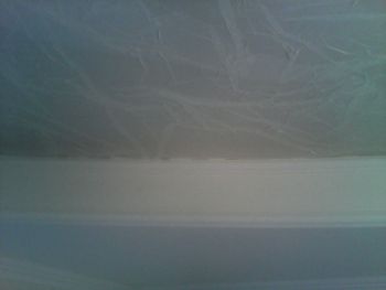

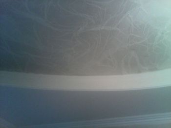

ТС, маленький советик, если уж делаешь без уголков, и получается не так ровно как хотелось бы, то купи прямой полиуретановый молдинг, ну или если с деньгами тяжко, то обычный пенопластовый. У нас он 18 рублей за два метра, и при помощи правила приклей его к углу. Краешек потом финишем подшпаклюешь, гораздо вкуснее будет.

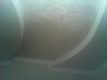

Вот чего нарыла. За качество фотографий не пинать, фотографировали на нокию тройку видимо.
Но тут не качество фот, тут просто для того чтоб понятно было о чем я рассказывала.
Нечто похожее, правда там делался более навороченный борт. На фото видна полка (некрашеная, немного бежевая), белый полиуретановый карниз и дешевый белый пенопластовый молдинг, приклеенный на полку. Я насоветовал Фугену клеить его не ровно по краю полки, а с отступом 5 мм - типа когда все зашпаклюем и покрасим, получится красиво.
По-моему, получилось ничего.
Ну да. Примерно так и предлагаю. Просто опять комп не под рукой, фотографий нормальных нет :(
Такие молдинги как показаны у тебя клеить немножко сложнее. Они и пошире, и клеились с отступом, и на 45 градусов подрезались.. А у меня узенькие, и клеились впритык к углу. Для новичка самое то чтоб научиться :)
