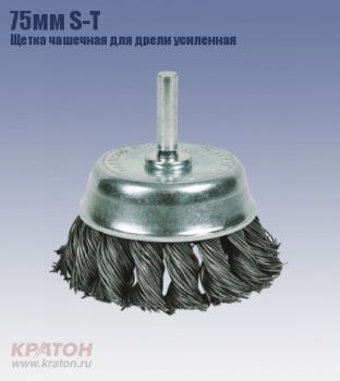

Что выбрать дрель или перфоратор для очистки такой насадкой?
Друзья, задолбался счищать советскую краску со стен топориком. Во всех магазинах советуют такую насадку на дрель. По идее такие на болгарку делают, но сейчас на дрель стали.
Благо мне еще шпаклевку и штукатурку мешать, да дырки под полки в стенах делать, решил купить. Узнал в интернете что не каждая дрель расчитана для такой насадки и работы по полчаса не выключая, и некоторые, даже ударные дрели быстро будут портится от вождения этой насадкой по стенам. А вот перфораторы как раз на такие нагрузки расчитанны.
Подскажите пожалуйста придется ли для этой цели брать перфоратор или все же взять дрель? И какие конкретно посоветуете, человеку с небольшим бютжетом (на перф тысячи 3-4 максимум смогу потратить), чтобы прочные были, просты в ремонте, типа Интерскол.
Фото выложил, щетка с 1мм метал прутьями скрученными насадка под патрон дрели.
Перфоратор придется брать такой, у которого в комплекте есть сменный патрон (не SDS+, а трехкулачковый - как у обычной дрели) или переходник с SDS+ на трехкулачковый, потому что у этой насадки цилиндрический хвостовик.
А по своему опыту могу сказать, что мне такая щетка не очень помогла - мне дрель ( в моем случае - шуруоверт) было сложно удержать так, чтобы чистить именно там, где нужно: щетка кругами елозит. Если честно, то я ее держал руками и елозил по стене (счищал меловую шпаклевку). Похожей щеткой, только с креплением на болгарку, очищал от старой краски металлический гараж отцу - там и щетка больше, и держать болгарку удобнее. Хотя тоже работал скорее не плоскостью, а ребром щетки, счищая краску не полосами, а скорее штрихами

Дело не в том. Что подобные насадки к перфоратору через патрон-переходник подключаются, это и так очевидно, не стоит даже внимание на этом заострять.
Болтаться  инструмент будет в сдс+ патроне, не задуман он под боковые нагрузки. Невозможно работать такой щёткой на перфораторе.
П.С. эффективность зачистки стен с помощью щётки на дрели вас разочарует. Ожидания  скорее всего не оправдаются. :)
На дрель такую насадку предлагает Бонис.
​Подобную щетку нужно с креплением на болгарку. По краске не всегда эффективна, может только оплавлять.
лет 10 назад пробовал сдирать краску дрелью с такими насадками-щетками.Ничего хорошего не получилось.Вернулся к набору топор+зубило+шпатель.А вот позже,когда использовал болгарку с лепестковым кругом,мне понравилось.
Болгарка с такой насадкой эффективна, там обороты высокие, но и пыли глотнете -  обязательно маска, очки, перчатки.
С дрелью или перфом насадка будет мало эффективна, задолбаетесь.
Если обьем небольшой лучше топориком.
От насадки с цепями меня аж передернуло - от нее прилететь может не хило.
